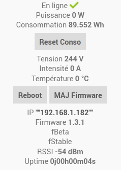

Tu as la réponse dans la copie d’écran de son template, puisque tu as la Consommation ?
Tu n’auras qu’à changer le nom du champ par Production si c’est ce qui te chagrine.
