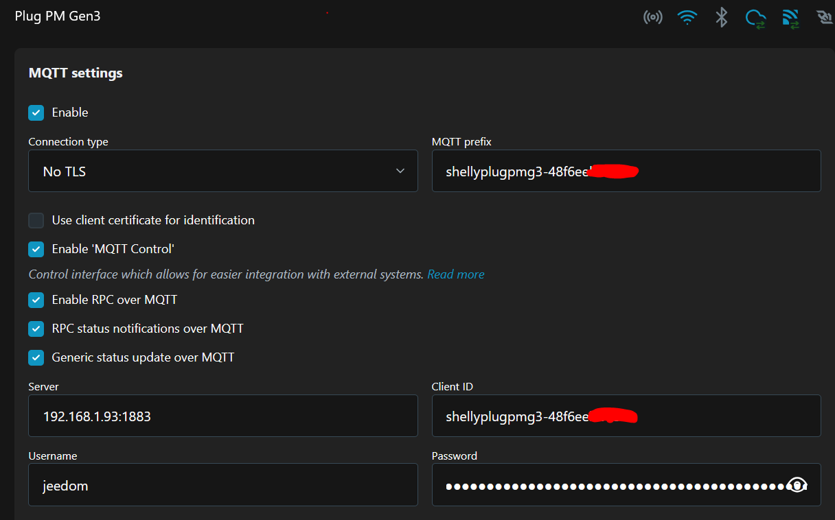

Je viens d’acheter un shelly plug PM gen3. Comme je ne l’ai pas trouvé dans le plugin shelly, c’est l’occasion de passer en mqtt.
Malheureusement, j’ai l’impression qu’il n’est pas plus connu dans JMQTT.
J’ai tenté avec le template plug S, mais je n’ai aucune info qui remonte.
voici la configuration du shelly :
merci beaucoup pour votre aide!

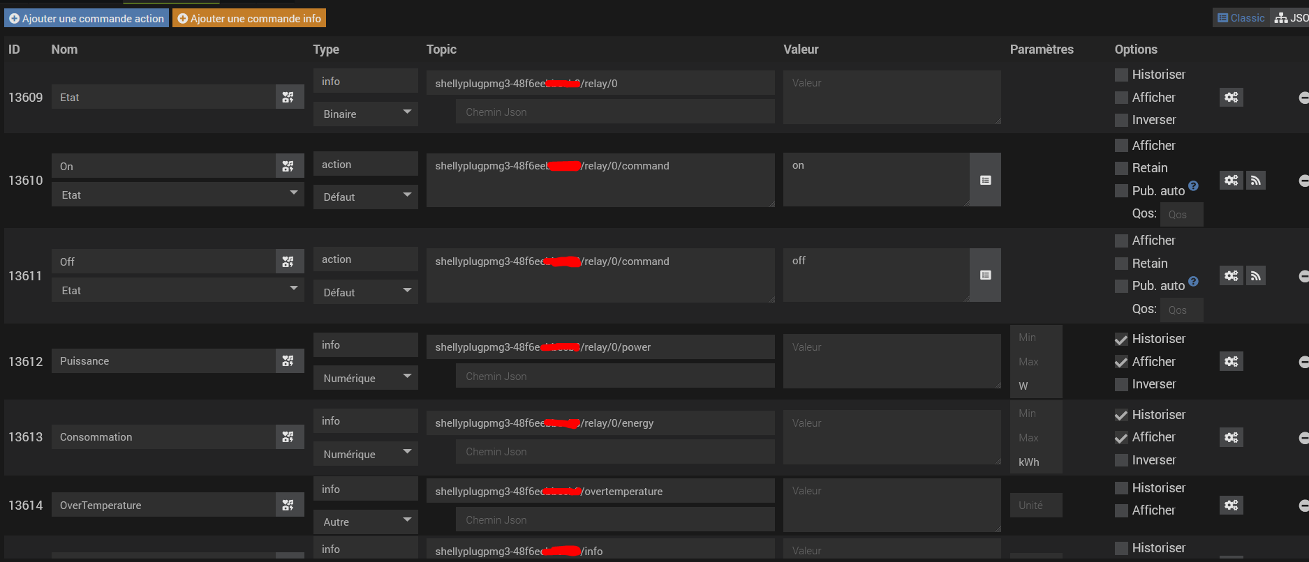

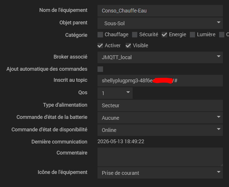

Voici la page équipement :
et la page commande :

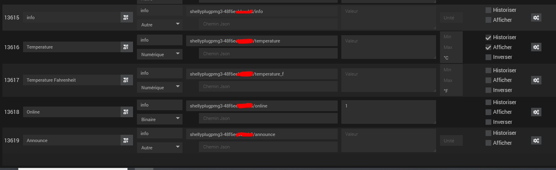

la suite :
En espérant que c’est bien ce que tu veux voir.
Bison
Mai 13, 2026, 7:17
4
Oui, je vois pas d’erreur evidente.

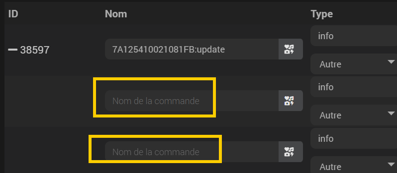

J’ai (re)fait un reboot du shelly et cocher la création automatique.

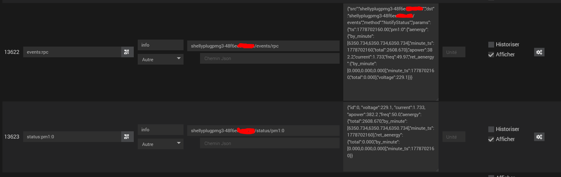

il y a 2 commandes qui ont été crée.
En lisant les les infos dans la colonne valeur, je crois deviner les valeurs du shelly

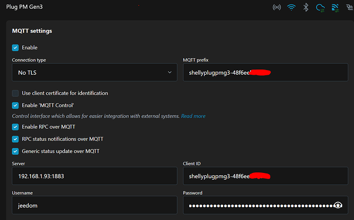

Dans le shelly:
Dans events:rpc :

Appuie sur le bouton JSON
ça va te découper le contenu de ces 2 grosses commandes et te montrer les valeurs.
Pour celles que tu veux garder tu mets un nom de commande tu sauves et tu reviens en mode « Classic »
Tu pourras ensuite supprimer les commandes issues du template et qui ne sont pas adaptées
Goyel
Mai 13, 2026, 9:00
7
C’est tout bon! J’ai bien les infos du shelly!
Merci beaucoup!
