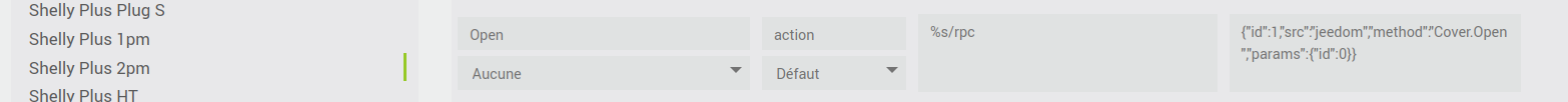

j’utilise depuis peu des shelly plus 2Pm en mode cover ( volet roulant ),
avec le plugin shelly stable ou beta et je n’arrive pas a avoir un retours d’information de la position du volet.
En faite déjà a la base je dois utiliser, comme type : shelly 2/2.5 volet car le type shelly plus 2PM du plugin correspond au mode relais
Du coup dans avec le type shelly 2/2.5 volet les commande" monter / descente / definir position " marche mais pas " position"
