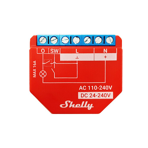

J’ai trouvé le schéma suivant sur un autre post mais avec le shelly plus 1pm je m’y perds… Je trouve top le principe de pouvoir supprimer la partie domotique avec un interrupteur.
Quelqu’un saurait me faire un schéma avec le shelly plus 1pm ?

Alimentation: N et L
Interrupteur physique: SW et L
Sortie vers chauffe eau : N et 0

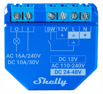

Pour un schéma strictement identique, ce n’est pas possible.
Il faut un shelly plus 1 (il faut que le relais pilote un contact sec).
Capture d’écran du 2023-04-03 22-32-40

Et un montage avec le Plus 1PM n’est pas possible ?
C’est la partie Interrupteur physique que je ne comprends pas trop.
Elle sert à placer un interrupteur pour « forcer » le relais ?
Je voudrais une solution de secours si domotique en panne.
Tout est dit…
Ok. Compris.
Je vais donc installer le Shelly directement avant le ballon d’eau chaude.
