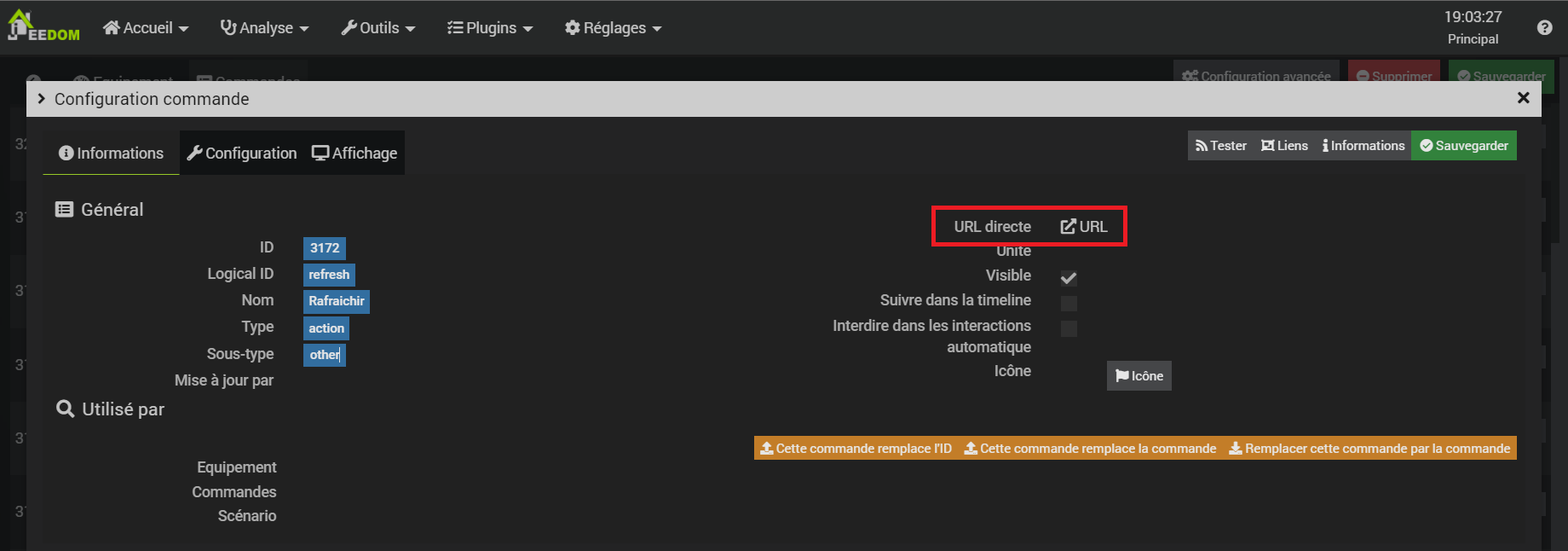

De mon côté j’ai pu ajouter mon Shelly 1 Plus avec la dernière version par contre contrairement à mes Shelly 1 je n’ai pas le statut qui remonte que le switch soit actionné par Jeedom ou en local. Peux-tu me donner un exemple de webhook à paramétrer pour que cela fonctionne ?
Je te remercie par avance.
J’ai créé 2 WebHooks : « When switch is ON » et « When switch is OFF », et je les ai fait pointer sur l’URL Directe de la commande « Rafraichir » de mon Shelly.
Patrice
Merci pour ta réponse. C’est bien ce que j’avais déjà tenté mais cela n’a aucun effet quand Jeedom passe le Shelly sur ON ou OFF. Aucun soucis sur le relais qui passe en ouvert ou fermé mais aucune remontée de statut.
Avec le rafraichissement en webhook, j’ai la remontée du statut en 5s environ. Tu dois avoir un problème ailleurs, ou pas pris la bonne commande pour le rafraichissement. Tu utilises lun virtuel ou directement le shelly pour le webhook ?

J’ai pris directement l’url de refresh du Shelly en question.
Edit : c’est bon ça fonctionne, j’ai bien le retour de statut. J’ai supprimé l’équipement de Jeedom puis je l’ai recréé et hop c’est bon :wink:
