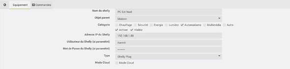

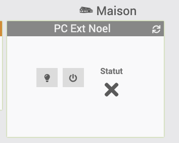

Je pense que vous êtes dans le Bug longuement traité dans ce fil : Bug suite MàJ Plugin Shelly
(avec des longs échanges -assez stériles- sur la responsabilité du dev, de Shelly, ou de n’importe qui d’autre sur le fait que ca ne marche plus).
Au final, en résumé, c’est plus de remontée des retours d’état dans JEEDOM dès lors que l’authentification est activée sur le module SHELLY.
==> suppression de l’authentification sur le SHELLY
==> suppression du paramétrage de l’authentification dans l’équipement SHELLY sur JEEDOM
Et ce doit etre OK
ca n’est pas terrible, mais pas d’autres solutions à ma connaissance pour régler ce pb.
(je crois, mais non testé que la BETA du plugin shelly corrige ceci)
