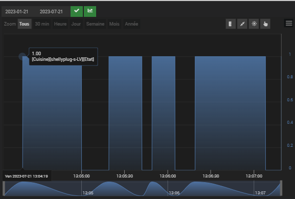

Mais pour mes plug S, j’ai un problème de retour d’état qui n’est pas « stable »
Je ne touche pas au Plug S mais il passe régulièrement de on à off et inversement

En fait dans le log, j’ai une mise à jour de l’état à vide :
[shellyplug-s-LV][Etat]  mise à jour de  la valeur avec  : {}
Et après j’ai une mise à jour normal
En fait c’est l’envoi des infos concernant la consommation qui met le statut à null

Après analyse, je vois que le shelly envoi 2 trames :
Le 1er avec l’info sur l’état du relay et la température et le second avec la consommation. MQTT a l’air d’interpréter que le statut est nul

PS : je pense que c’est la réponse de 22:46:08 qui pose problème
