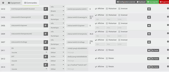

Bonjour. J’ai un souci avec la création des commandes ON/OFF du module pour un shelly 1 gen3 qui pourtant communique avec jeedom puisque j’ai les informations qui remontent en indiquant à jeedom que le module est un shelly 2.5… « je » pilote un radiateur avec ce shelly.
J’ai vu que des gens ont pu les créer sur jmqtt mais les champs à remplir ne sont pas les mêmes. J’ai essayé de me faire aider par l’ia gemini mais elle boucle sur la valeur à remplir qui disparait de « message » quand j’enregistre, et il n’y a pas de zone valeur comme sur le plugin jmqtt

Merci de cette réponse. J’ai donc inscrit et testé la commande de gemini, je ne sais pas si je fais bien, mais je suppose qu’il se base sur les forums et docs de shelly:
Pour la commande on par exemple, j’ai inscrit:
shelly1pmg3-dcb4d9d60448/rpc::{« method »:« Switch.Set »,« params »:{« on »:true}}
car si j’inscris {« method »:« Switch.Set »,« params »:{« on »:true}} dans message, à la sauvegarde cela s’efface.
Vous n’avez pas lu ou compris la doc, en particulier la partie json::
La partie message est vide et le.topic contient :thinking:

Pour la partie message, quand je complète cela s’efface.

Cela ne devrait pas. Vous sauvegardez bien la page avant de la quitter ?
Effectivement, je n’avais pas compris le topic dans le lien que vous avez donné (que j’avais lu auparavant :sob:)
Ca fonctionne, merci de m’avoir guidé, aidé et solutionné le problème :+1:
