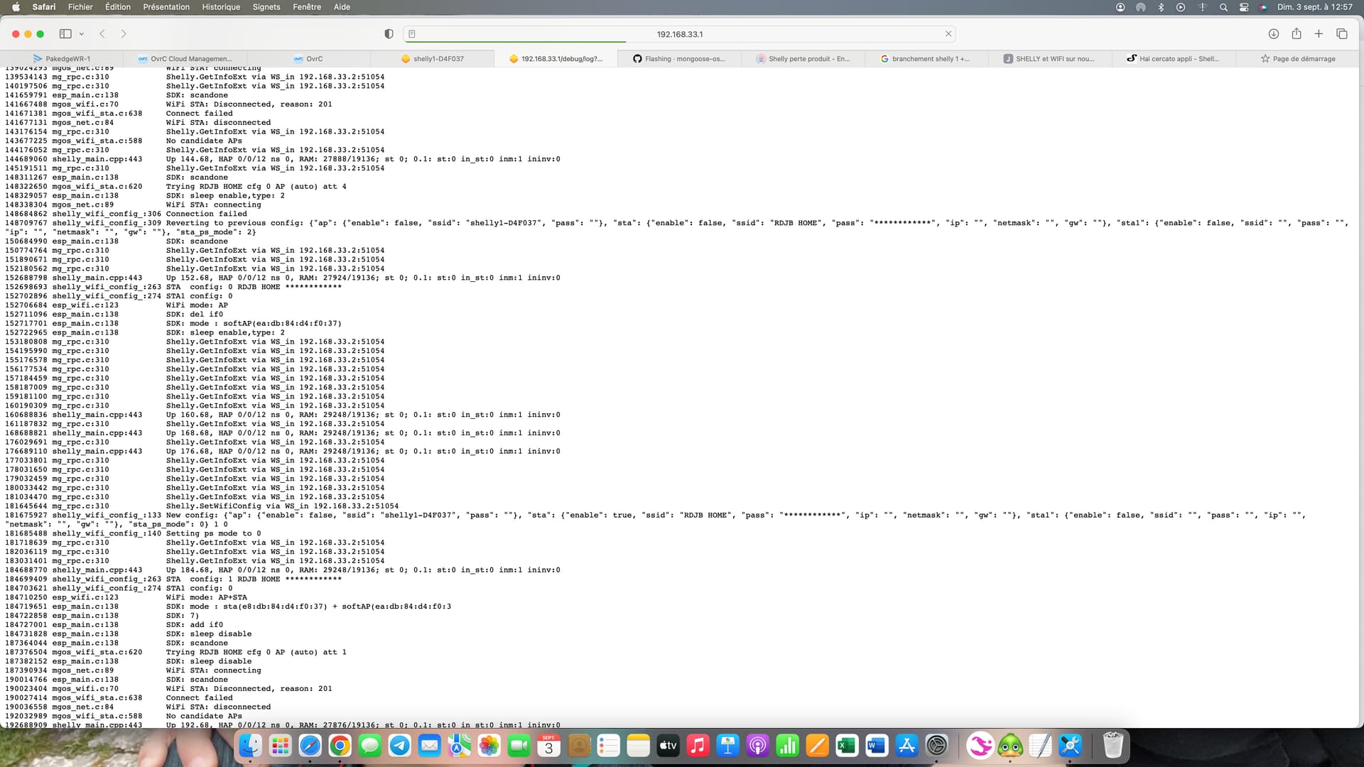

Je viens d’installer un routeur et une borne wifi pour désengorger la box. Top cela fonctionne avec tous mes appareils sauf mes shelly…
En effet, ayant paramètre mes shelly et les ayants flashés, je dois les récupérer pour les insérer dans ma nouvelle borne wifi.
Ayant lu quelques tutos j’ai réussit à faire le reset wifi d’un shelly (appui 5 fois on-off après réamorssage) et cela me donne accès au wifi du shelly.

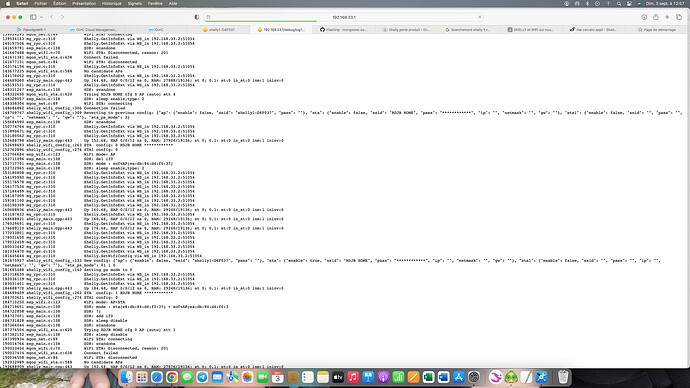

j’entre dans la page we 192.168.33.1 entre les nouvelles SSID et mdr de la WIFI mais rien ç faire, erreur 201 dans le journal.
Ma borne est une araknis, sur routeur araknis, j’ai beau y passer des heures je n’y arrive pas.
Si une bonne âme pouvait m’aider.
J’arrive à le remettre sur la box orange mais impossible de l’envoyer sur l’autre wifi.
votre nouveau routeur il faut le mettre en mode AP si possible pour avoir le même réseaux que votre box principale
Sinon il faut que votre Jeedom et vos Shelly soient sur le même réseaux pour que ça fonctionne
