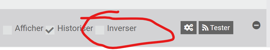

est-ce que la cache à cocher suivante répondrait à ta question

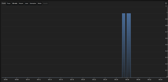

Ce bouton permet effectivement de rendre cela compréhensible sur le dashboard, il n’aide par contre pas pour la compréhension de l’historique du statut du radiateur (c’est l’inverse de ce qui est graphiquement affiché).
Par exemple, ici on dirait que le radiateur est la plupart du temps éteint, alors que non il est la plupart du temps allumé (relais 0 sur le fil pilote donne le mode confort)
Aussi est-ce qu’il est possible d’inverser ce statut beaucoup plus en amont:
  • au niveau du branchement électrique ?
  • du Shelly ?
  • ou dès l’entrée de l’information dans Jeedom ?
Cela permettrait d’avoir un statut facilement compréhensible et cohérent au niveau graphique et dans l’historique.

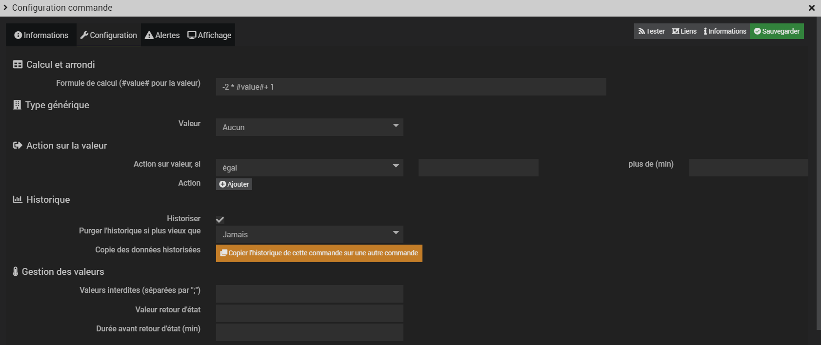

=-2 * val + 1
C’est un calcul très utile pour inverser. Comme je voudrais idéalement éviter un virtuel (car j’utilise directement le widget du Shelly), j’ai essayé de le mettre dans la configuration du champ Statut de mon Shelly:
cela a le même effet que la coche Inverser indiqué tout à l’heure.
J’ai essayé, cela ne stocke pas la donnée calculée dans Statut malheureusement, est-ce que c’est possible ainsi de l’écraser avec le résultat du calcul?
