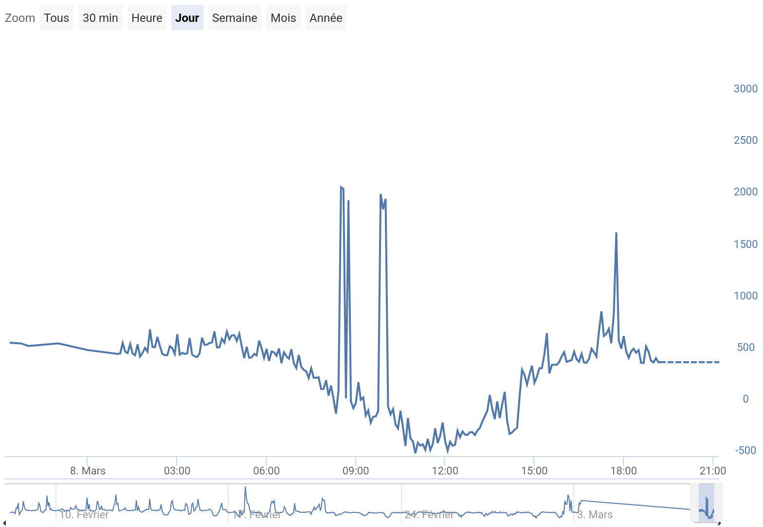

Depuis 3 jours jeedom me renvoi la meme valeur en continue
J’ai desactivé l’equipement redemarré jeedom la valeur c’est mise à jour une fois mais une seule fois.

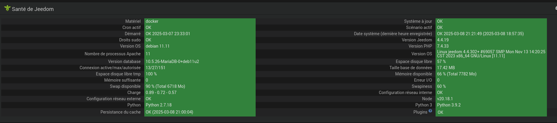

J’ai mis a jour mon OS et reinstaller tout jeedom via une sauvegarde depuis ca a marché quelques heures mais a nouveau les valeurs sont figé
La santé de mon jeedom est tout vert (c’etait pas le cas avant la mise a jour OS

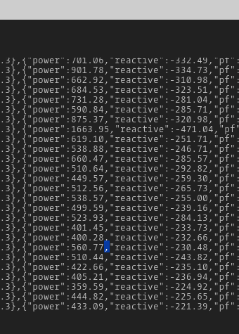

Mon shelly est bien joignable et les valeurs change quand je passe directement par l’application shelly.
Dans jeedom quand je test les commandes j’ai pas d’erreur mais cela me renvoi toujours la meme valeurs
