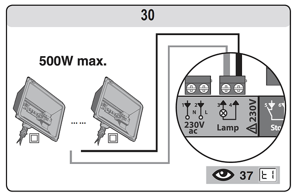

Bonjour, j’ai actuellement une motorisation de garage Somfy Dexxo pro RTS.
Sur la motorisation, j’ai une sortie 220V pour alimenter un éclairage déporté. Cette sortie reste alimentée en même temps que l’éclairage du moteur somfy. Ma question est de savoir si je peux brancher un shelly entre ma motorisation somfy et l’éclairage de mon garage afin de
  • lorsque je fais fonctionner la porte du garage, le shelly quand il reçoit le 220 V du moteur allume l’éclairage du garage;
  • Piloter l’allumage de l’éclairage du garage classiquement depuis mon interrupteur
  • Piloter l’allumage de l’éclairage du garage via le Shelly
J’espère avoir été assez clair et avoir fourni toutes les infos.

Sur ton moteur, c’est pas plutôt un contact sec? En général, c’est ce qui est présent
J’ai ça sur la notice Somfy
C’est quoi le modèle de ton moteur ?
Dexxo Pro 800 RTS
Bonjour, il suffit de mettre un relais entre 3 et 4 qui actionne le bouton du shelly et bien-sûr il faut brancher ton bouton existant sur le shelly , car si tu utilise la sortie 4 direct sur le shelly chose qui est possible ton bouton ce retrouvera sur une alim différente

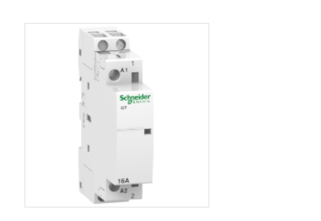

Quel type de relais utiliser ? Un exemple à me donner?
Tu peux prendre un type finder ou un contacteur type
C’est une bonne idée le relais entre le Shelly et le moteur. Par contre, avoir 2 Shelly t’economisera des câbles en plus entre ton interrupteur et ton moteur

Ok merci de vos réponses. Par contre pour le relais, je vois qu’il y a plein de modèles, vous pourriez m’indiquer une modèle précis qui convient pour cette configuration ?

Tu peux te passer du relais en utilisant la borne 3 ou 4 ( celle qui sort la phase ) et la brancher sur sw du shelly
Si l’on est sur la même phase en triphasé. Attention.
Un exemple de relais a encastrer
https://www.eibabo.be/fr/grothe/relais-de-commutation-ac-230v-rel1c-eb11216398
Tu ne devrais pas avoir besoin de plus de 0.1A en sortie pour le connecter au Shelly
Il ne parle pas d’être en triphasé, Deuxièmement si le shelly attribuer pour la porte de garage et alimenter par le bloc moteur , le branchement de la phase sortie éclairage et donc commune a la phase du bloc moteur .
Donc il n’y a aucun risque n’y problème pour relier le SW du shelly pour récupérer l’info de déclenchement.
