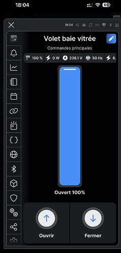

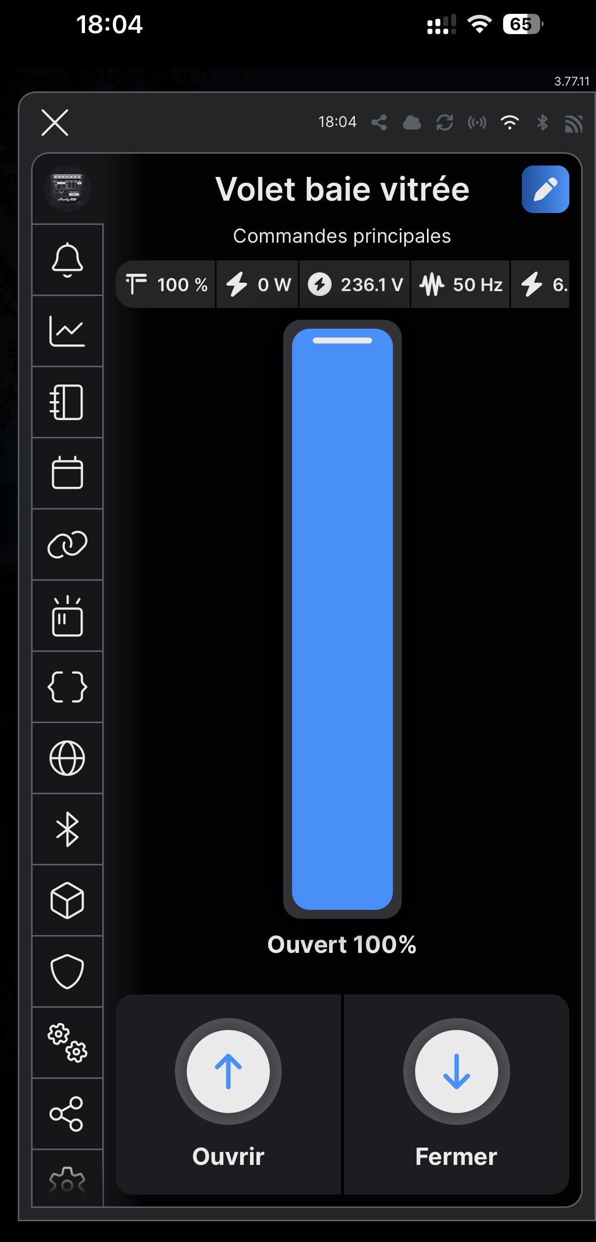

j’ai fait l’acquisition d’un Shelly 2pm génération 4, en mode découverte il ne remonte pas alors que autres modules sont bien présents. Il est bien visible sur l’application et j’arrive à la faire fonctionner.
Faut-il activer des paramètres dans l’onglet réseau ?

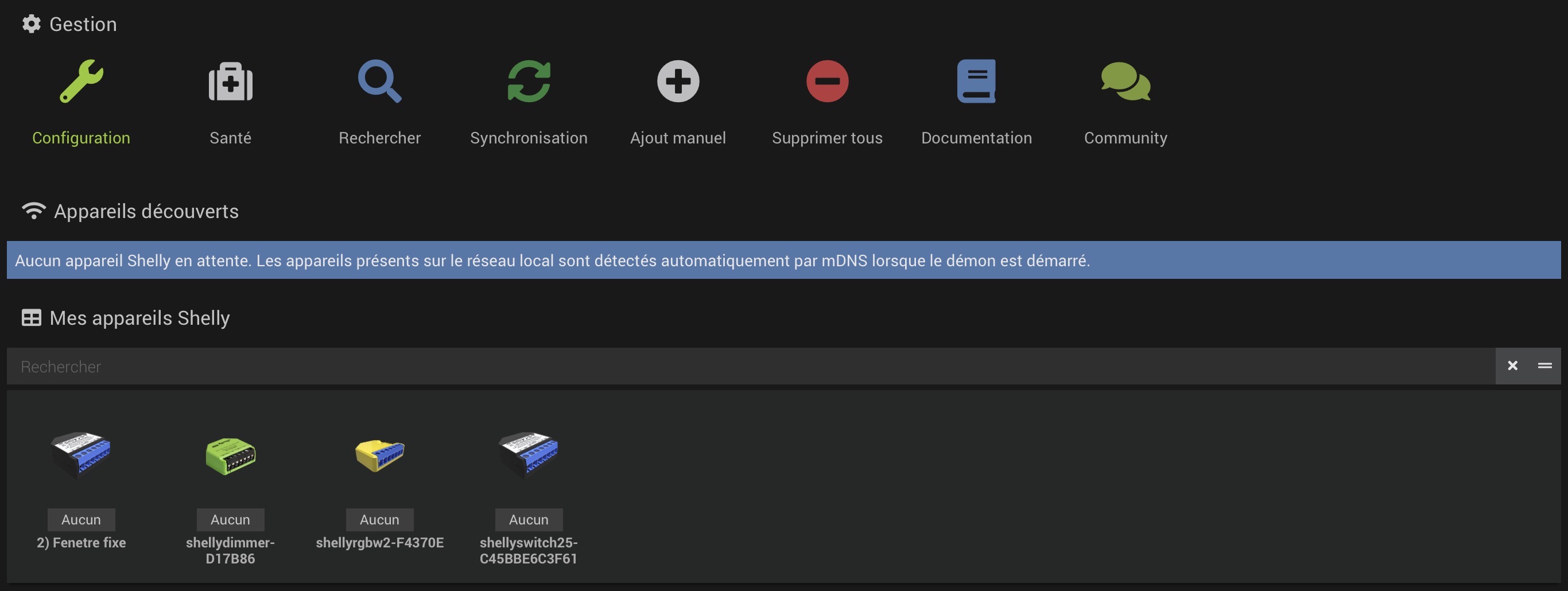

en mode “recherche” la découverte se fait via scan mDNS puis sonde chaque IP trouvée.
Je n’ai pas de Gen4 encore donc je ne peux pas tester.
il faut vérifier si tu voix une réglage mDNS si non il reste la solution ajout manuel avec l’IP.
tiens moi au courrant
j’ai essayé de le rajouter manuellement mais ça n’a pas fonctionné…

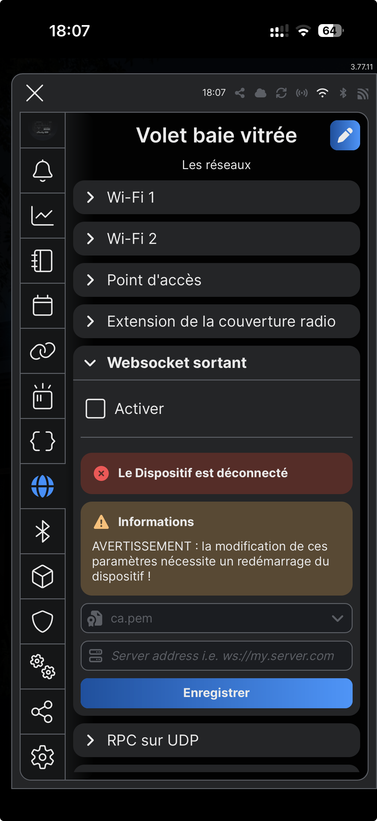

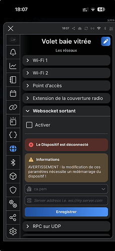

Non pas besoin d’activer le WebSocket, il ne l’est pas chez moi et cela fonctionne bien avec un Shelly 2PM Gen4
Par contre, tous les Shelly autres que génération 1, je les ai fait remonter en indiquant l’adresse IP puis le numéro MAC (attention à retirer les : entre les couples de 2 caractères, certains modules en ont). Il faut utiliser la touche Ajout manuel mais il semblerait que vous l’ayez fait.

le plugin scan désormais le LAN pour trouver des équipements non détectés en mDns.
l’ajout manuel est toujours disponible et plus perfectionné; il ne demandera que l’adresse IP, le reste sera déterminé automatiquement si l’IP est valide(Shelly compatible).
