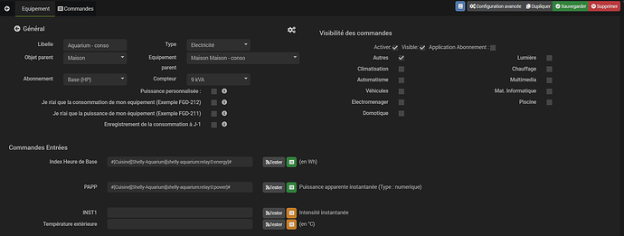

J’ai dans le plugin suivi conso 4 équipements:
Maison → Linky
Résumé
Pac → Tuya SPM01V2.5 control via MQTT | Zigbee2MQTT
Résumé

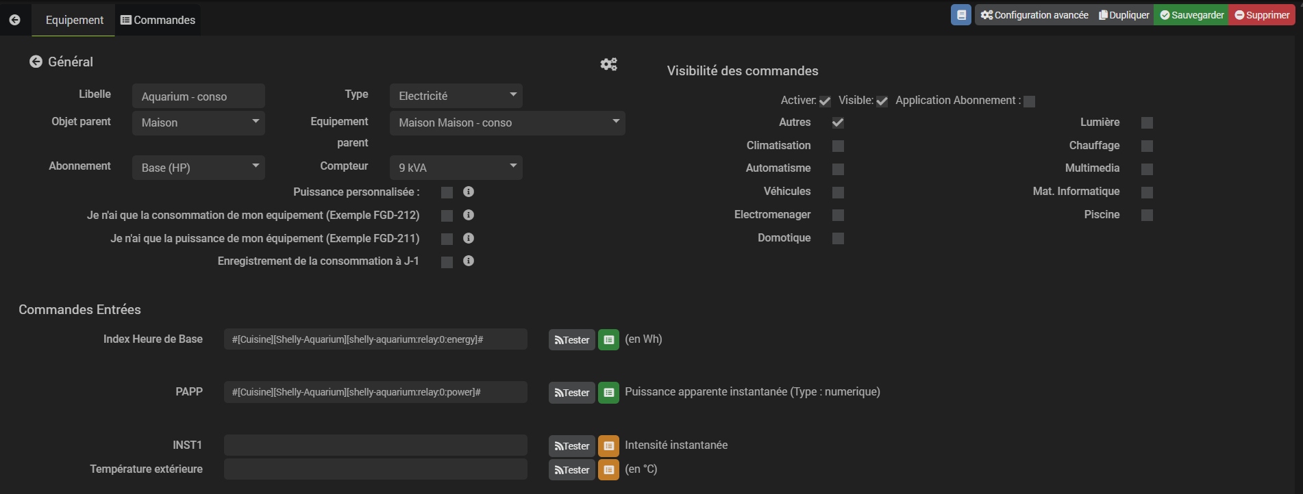

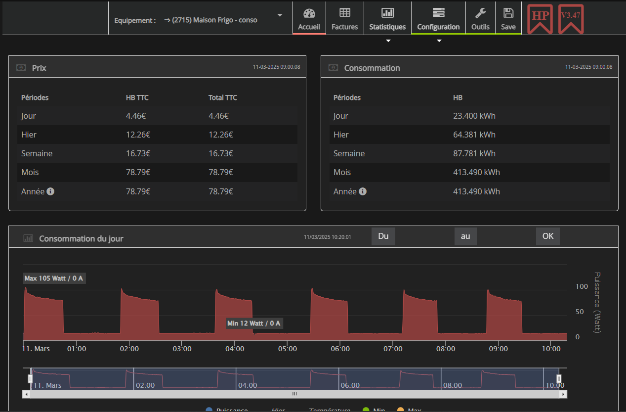

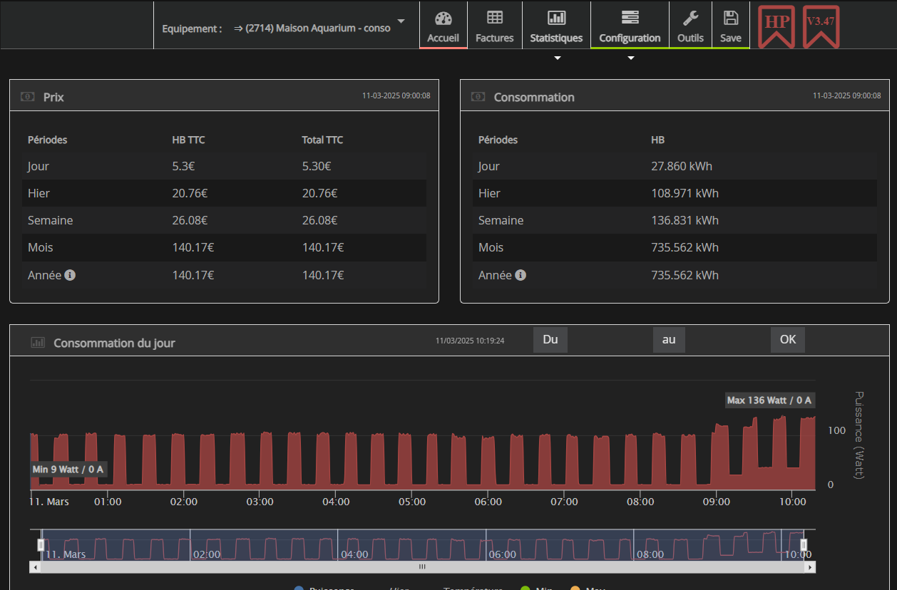

Par contre les valeurs des 2 shellys sont délirant.
Aquarium → Shelly 1 PM configuré en MQTT avec plugin JMQTT
Frigo → Shelly 1 PM configuré en MQTT avec plugin JMQTT
Les 2 équipements sont configurés comme ceci dans le plugin suiviconso :
Si l’un d’entre vous à une idée avant que je dégage les shellys :sweat_smile:
