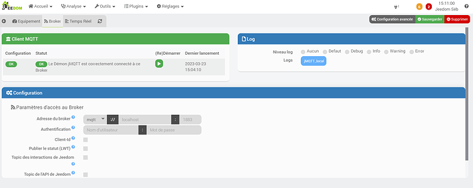

et pour le broker, je laisse par défaut ou rempli mon adresse ip jeedom avec le mot de passe?
Ca c’est bon pas besoin de mot de passe

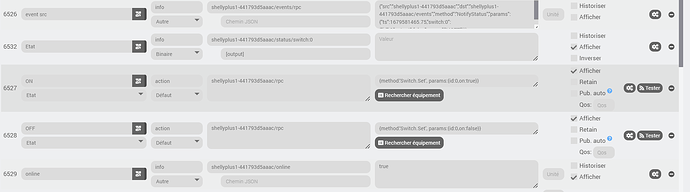

Merci, les commandes apparaissent mais lorsque j’active ou désactive, le relais fonctionne bien mais l’état reste sur off
normal
Le Template que vous avez mis est le mien
L’état est par défaut info/autre
Mon état est info /binaire 0/1

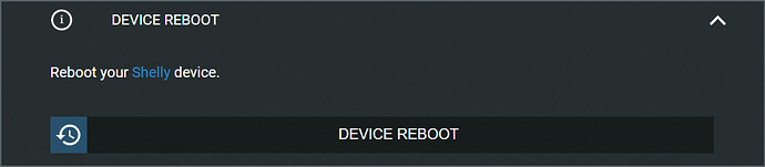

Il faut redémarrer le shelly
Pas compris, désolé.
J’ai tenté de modifier les commandes inofo ON et OFF en y mettant Etat à la place de aucun mais rien y change.

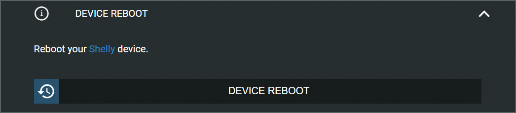

Comment je redemarre le shelly?

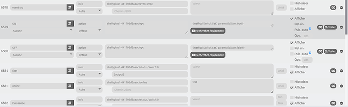

j’ai ré importer ton template shelly plus 1PM, puis sauvegarder.
Ensuite j’ai rebooter le shelly mais toujours un etat off.
Pourtant le relais fonctionne bien pour le on et off
Je regarde…
Changez l’état en info autres → sauvegardez et rebootez le shelly
Apparemment c’est en ordre maintenant donc vous pouvez clôturer ce sujet
