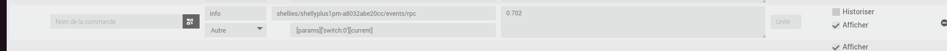

Je souhaite par exemple récupérer la commande info current
Alors j’ai saisi :
Mais rien ne remonte, j’ai également essayé, sans succès, le découpage automatique qui me propose :
Quelqu’un aurait une idée de syntaxe pour récupérer les infos ?

[params]['switch:0'][current]
Le plugin-jmqtt ne doit pas aimer les :.
Merci ne fonctionne pas également
Oui je pense aussi, je vais envoyer un message au dev du plugin.
En tout cas merci pour vos aides
Pas la peine, tu as les '' → 'switch:0'
ça ne fonctionne pas non plus, même en ajoutant les quotes
Ça fonctionne chez moi.
Si le fond du champ est jaune, c’est que cet équipement n’écoute pas sur ce topic.
Ça marche bien chez moi aussi

On est bien d’accord qu’il publie sur ce topic?
shellies/shellyplus1pm-XXX/events
Et la modif proposée est avec simple quote.
[params]['switch:0'][aenergy]

et avec ceci tu as les infos non?
A priori non, puisque cela ne fonctionne pas.
Il y a bien quelque chose qui remonte non?
shellies/shellyplus1pm-a8032abe20cc/events/rpc
Et pour ceci, c’est normal que ça ne remonte rien avec des XXX
shellies/shellyplus1pm-XXX/events/rpc
A tester aussi:
Ma faute, je n’avais pas la toute dernière version de JMQTT, je l’ai installé et depuis cela fonctionne beaucoup mieux.
