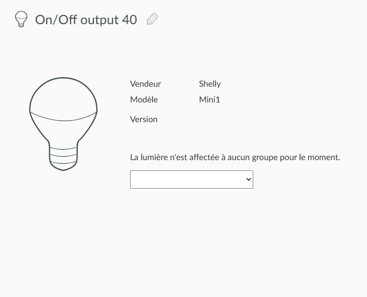

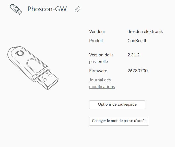

Je viens de recevoir des Shelly 1 gen 4 pour remplacer mes shelly 1. Voyant qu’ils sont zigbee et que d’après phoscon ils sont compatibles (DDF depuis la 2.30.2) , je les intègre mais aucunes commandes sous jeedom n’apparaissent et sous phoscon je peux les utiliser. Quelqu’un a t’il réussi a les utiliser ? Merci

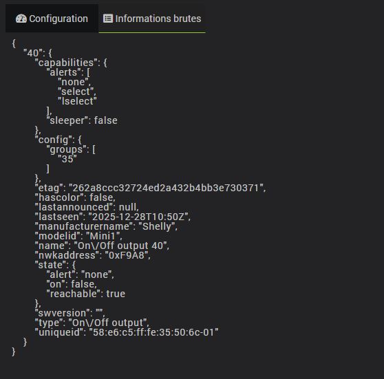

Même problème, que j’active le zigbee avec ta méthode, ou celle du petit bouton sur le shelly, il ne crée aucune commande. je vais tester avec le 2éme des fois que ca passe.
Si ils marchent sous Phoscon, ils doivent marcher sous Jeedom, c’est la même API qui est utilisé, après va savoir pourquoi la commande n’est pas crée.
Au pire crée la commande toi même en copiant un autre interrupteur.
En les créant ca fonctionne oui, mais bizarre quand même.
