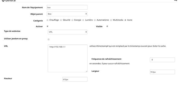

J’ai également une box NB7 et SFR interdit par sécurité l’accès à la box depuis une adresse externe. Ayant pour les accès extérieur un DNS Jeedom, j’ai résolu le problème avec le plugin webview:
Depuis l’extérieur , je peux accéder à la NB7 avec un webview configuré ainsi:
(ne pas cocher « Utiliser jeedom en proxy »
Je rentre donc dans Jeedom et Webview me donne le plein accès à ma box NB7
