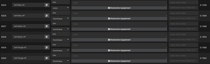

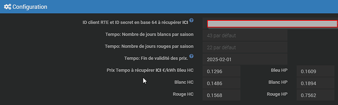

Pour les tarifs, comme je m’en sers ailleurs, donc je pense utile de les récupérer dans des commandes infos :
D’abord je les rentre manuellement dans la configuration du plugin plugin-rteecowatt :
De cette manière je n’ai qu’un seul endroit à modifier et je galère pas à trouver dans quel scenario c’est présent, par contre pour les récupérer c’est un peu relou : les tarifs sortent sur la commande Json Cmd pour widget.
J’ai donc créé un virtuel avec 6 commandes info (1 par tarif) et un scénario récupère les tarifs dans le json et écrit les tarifs dans le virtuel.
Le scenario s’exécute sur un changement du json en question (donc 1 fois vers 11h27 et 1 fois à minuit).
Le scénario exécute ce bloc code:

Et je récupère mon virtuel :

Il y a plus simple pour la récupération des prix directement dans la configuration de plugin-rteecowatt
$json = rteEcowatt::getTempoPricesJson();
$prices = json_decode($json,true);
$expDate = $prices["tempoExpirationDate"];
$HCJB = $prices["HCJB"];
$HPJB = $prices["HPJB"];
$HCJW = $prices["HCJW"];
$HPJW = $prices["HPJW"];
$HCJR = $prices["HCJR"];
$HPJR = $prices["HPJR"];
Voir aussi: Prix en texte avec virgule

Petite précision :
$expdate peut contenir
UNDEFINED, OUTOFDATE ou la date d'expiration si encore valide.
Quelque soit la valeur d’$expdate les autres valeurs sont les prix renseignés dans la config du plugin.

C’est bien vrai ! J’avais fais ça avant l’arrivée des coûts dans le plugin et j’ai pas pris le temps de voir comment les récupérer en te demandant. Merci d’être intervenu ici :kissing_closed_eyes:

Evitera de venir éditer des scénarios un par un lors des changements de tarif…
Attention : bien saisir les tarifs dans la conf du plugin avec un POINT comme séparateur décimal.
Sinon les calculs seront pas bon.
(ne me demandez pas comment je m’en suis rendu compte…)
Je n’ai pas de virgule sur mon pavé numérique :innocent:
Voici le bloc code pour transformer les prix en texte avec virgule en nombre décimaux
