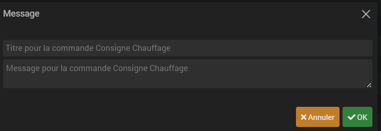

J’ai aussi essayé en commande directe de l’équipement (ton écran) mais j’ai un doute sur ce qu’il faut renseigner entre le titre et le message.
En titre la température
En message la durée
Par exemple 180
Ou une date 2024/12/22 15:52
