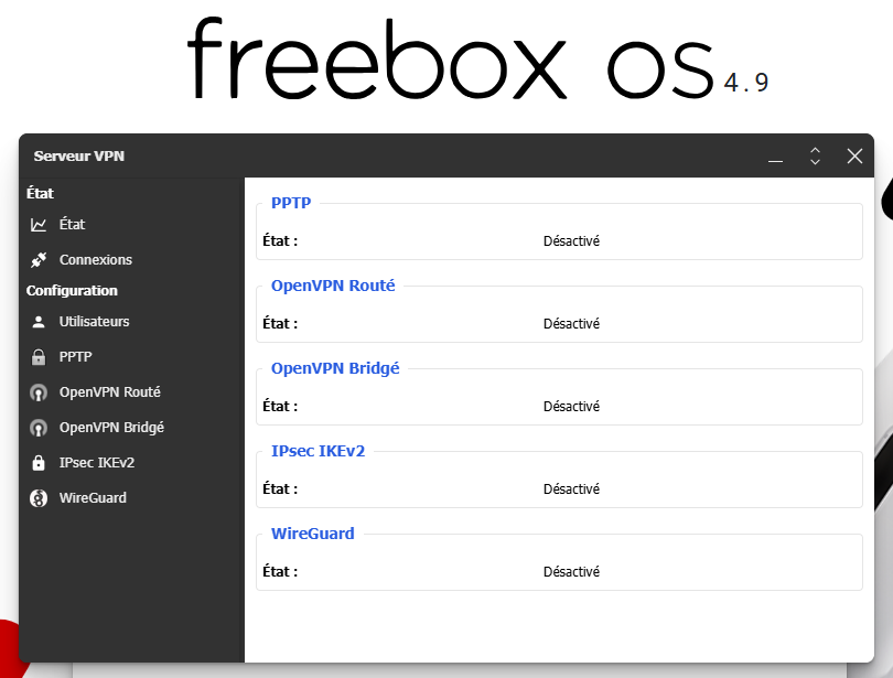

Et ta box Fibre c’est laquelle ? Elle ne propose pas ce genre d’option avec un serveur VPN intégré ?
I know I know :slight_smile:
:scream:
Il va être temps de changer d’opérateur :wink: :shushing_face:
