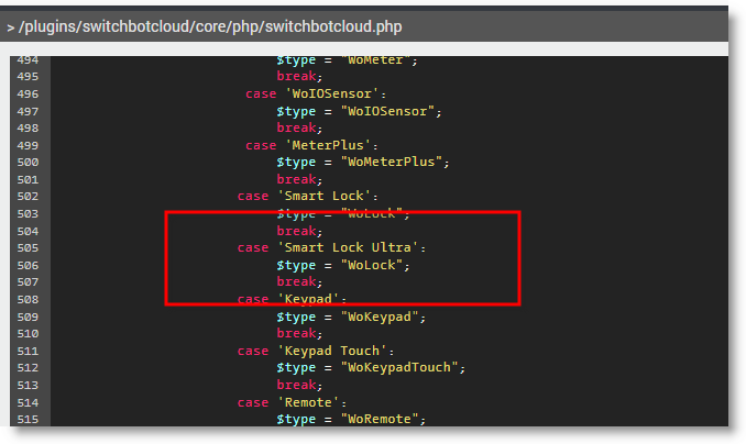

bonne piste mais çà marche pas:
La synchro plante:
0111|[Thu Jun 26 14:35:00.244126 2025] [php:error] [pid 390273:tid 390273] [client 127.0.0.1:34876] PHP Fatal error:  Uncaught TypeError: implode(): Argument #1 ($array) must be of type array, string given in /var/www/html/plugins/switchbotcloud/core/php/switchbotcloud.php:587\nStack trace:\n#0 /var/www/html/plugins/switchbotcloud/core/php/switchbotcloud.php(587): implode()\n#1 {main}\n  thrown in /var/www/html/plugins/switchbotcloud/core/php/switchbotcloud.php on line 587
C’est peut être autre chose dans le code à modifier ?

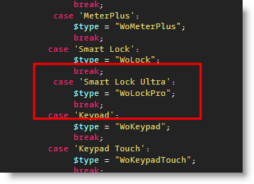

Je sais pas si cela joue ici, cela devrait pour php, mais dans ta copie d’écran le case encadré n’est pas alligné sur ceux du dessus et dessous. Il y a de forte chance que la casse ne soit pas bonne.
J’ai refaire à l’identique niveau caractères et indentation, mais idem.
