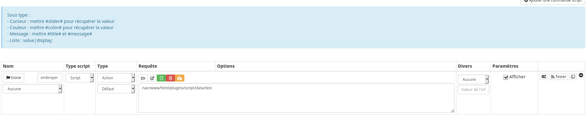

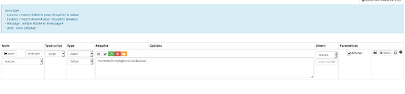

7/ Aller dans l’onglet « commandes »

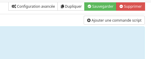

8/ Ajouter une commande script (en haut à droite)
9/ Lui donner un nom (embrayer) vérifier : types de script = script / Type = Action et défaut / dans le champ requête, nouveau et lui donner un nom
