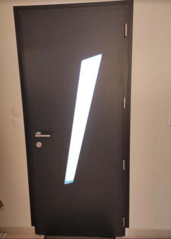

Bonjour.
Ma porte vient d’etre montée.
Pensez vous que nuki soit compatible ?

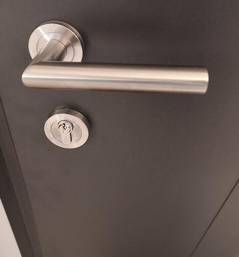

Ma serrure semble etre un mélange de rond et européen …
Pensez vous que cela ne pose pas de problème ?
ta serrure est une Européenne, le reste c’est juste la rosace.
Merci pour ta réponsE.
Et la rosace ne genera pas la Nuki vous pensez ?
Le cylindre dépasse d’environ 4mm de la rosace

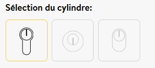

Tu as fait le test de compatibilité ?
Donc y’as pas de raison, moi j’ai pas une rosace mais une poignée de porte blindée, il y as 2 système de fixation en fonction de ce qui dépasse.
