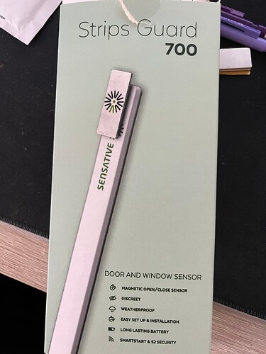

Alors j’ai une « Strips Guard 700 », donc je pense que c’est une version 700 que je possède…

C’est le série 500 non ? Car en 2020 le série 700 n’était pas encore sorti :grin:
Sur un autre site marchand bien connu c’est indiqué compatible Jeedom mais vu la date de test de compatibilité c’est pour la série 500.
De tête aucun périphérique en série 700 n’a été ajouté au plugin Openzwave.
Après vérification la conf pour le sensative date de 4 ans. Donc cela ne correspond pas au 500.
Il y a quoi d’indiqué dans l’onglet résumé de la configuration du module dans le plugin ? Une capture d’écran ?
Et la boite du module

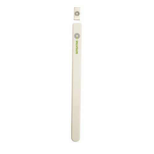

Et c’est sur ce site que j’ai acheté:
