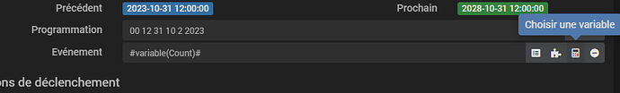

Si la question est : Peut on déclencher un scénario lorsqu’une variable déterminée est mise à jour ?
En mettant comme déclencheur : #variable(V)#
C’est la première astuce sur https://steche999.wixsite.com/madomo/astuces-jeedom
