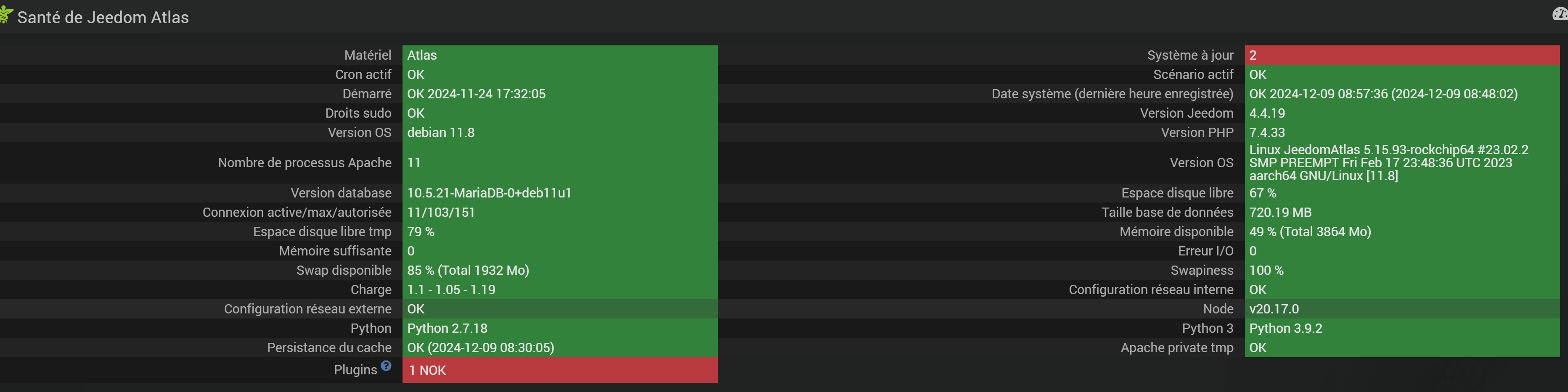

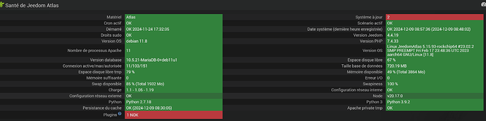

Santé :
merci

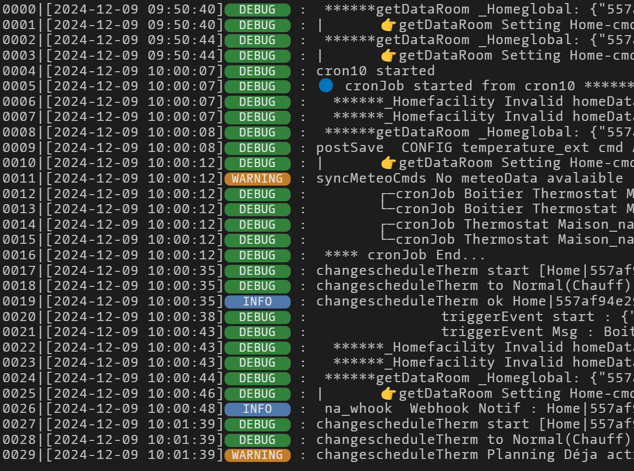

Regarde les logs débug pour voir ce qui se passe…
Bonjour @limad44
je suis passé en debug, j’ai lancé un refresh des 2 vignettes
pas d’erreur
La gestion des erreurs se fait lors d’un cron, le refresh ne gère pas les erreurs.
Du coup je ne vois pas l’erreur non plus
ok, j’attends que l’alerte revienne et je mettrais le log, merci
le cron se lance et je n’ai pas d’erreur pour le moment
Alors ça veut dire qu’au moment des erreurs le thermostat n’était pas joignable depuis plus d trois heures consécutives.

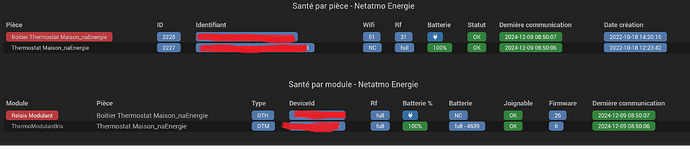

Ça pas forcément le thermostat qui ne répond pas ? C’est plutôt les serveurs Netatmo ?

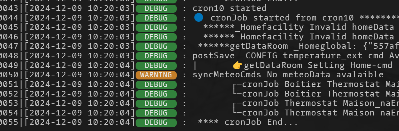

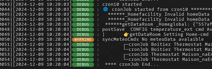

elle est normale cette ligne, c’est juste que le thermostat n’a pas le sonde de température ext ?
getDataRoom Setting Home-cmd [Boitier Thermostat Maison_naEnergie] with some errors No Values["temperature_outdoor","therm_heating_algorithm"] - Undefined: []
0292|[2024-12-09 13:30:06]WARNING : syncMeteoCmds No meteoData avalaible
tu as des équipement Netatmo-météo ?
Oui mais je les gères avec un autre plugin
