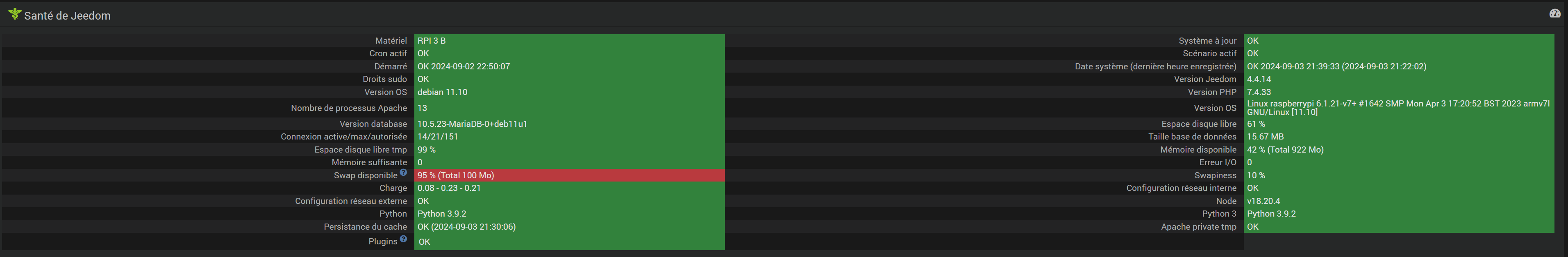

Il manque la page santé à fournir avec chaque demande.

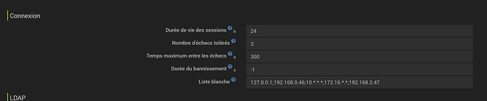

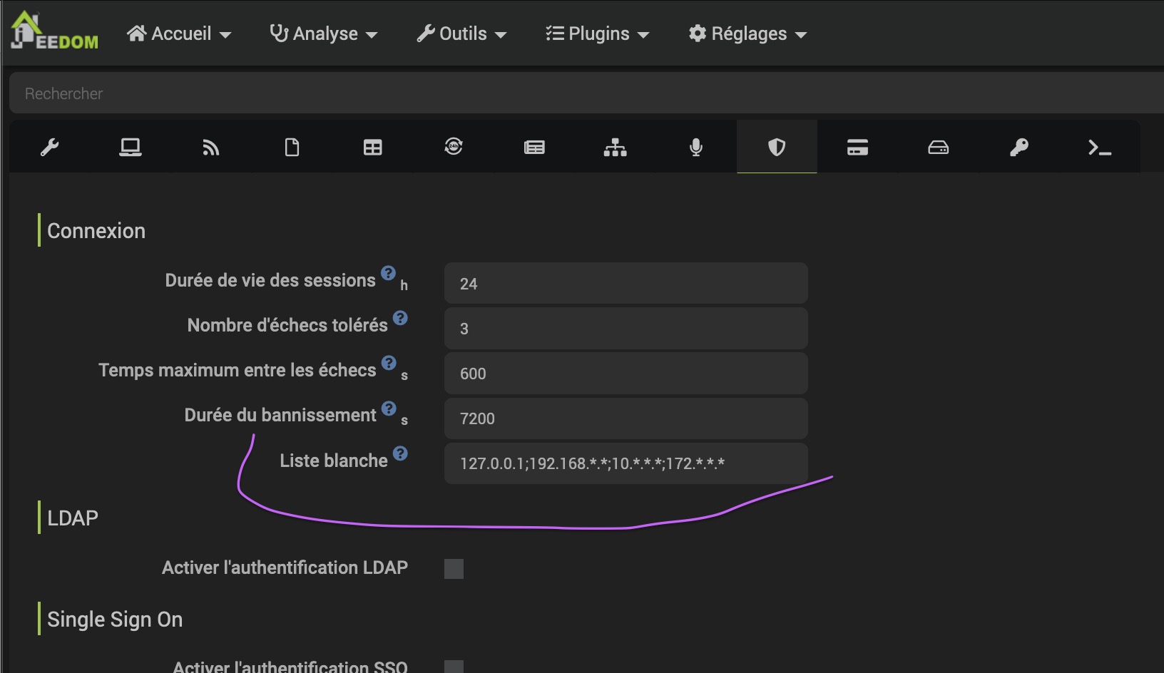

Bonsoir, voici les captures écrans, je n’ai pas de log connection, il était configuré sur warning, j’ai tenté défaut, info, malgré tentatives de loggin il ne se génère pas dans la liste des logs,

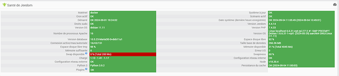

Voici ma page santé:

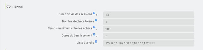

Ainsi que ma configuration pour l’onglet sécurité (volontairement mis 1 dans Nombre d’échecs tolérés pour tester):

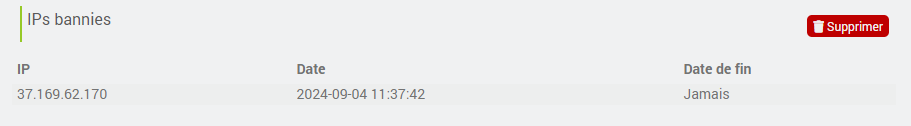

@Mips Pour ce qui est de la configuration du reverse proxy, je pense que c’est ok. Ci après le sceenshot de la section IP bannies où l’on voit bien mon actuelle IP publique après une tentative avec mot de passe erroné. Cependant si j’essai avec le bon couple login/mot de passe après être bannie, je peux me logguer sans aucun problème.
