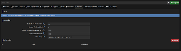

Dans réglages/système/configuration/Sécurité pour régler les paramètres de connexions qui ne passent pas le login/mdp et les bannir.

il dois être tard mais j’ai du mal a comprendre la définition de « Temps maximum entre les échecs » dans la parti sécurité des paramètre de configuration de jeedom. :dizzy_face:
c’est l’équivalent du « findtime » de fail2ban ?
oui c’est pareil : c’est la fenêtre pendant laquelle on compte/cherche les tentatives …
