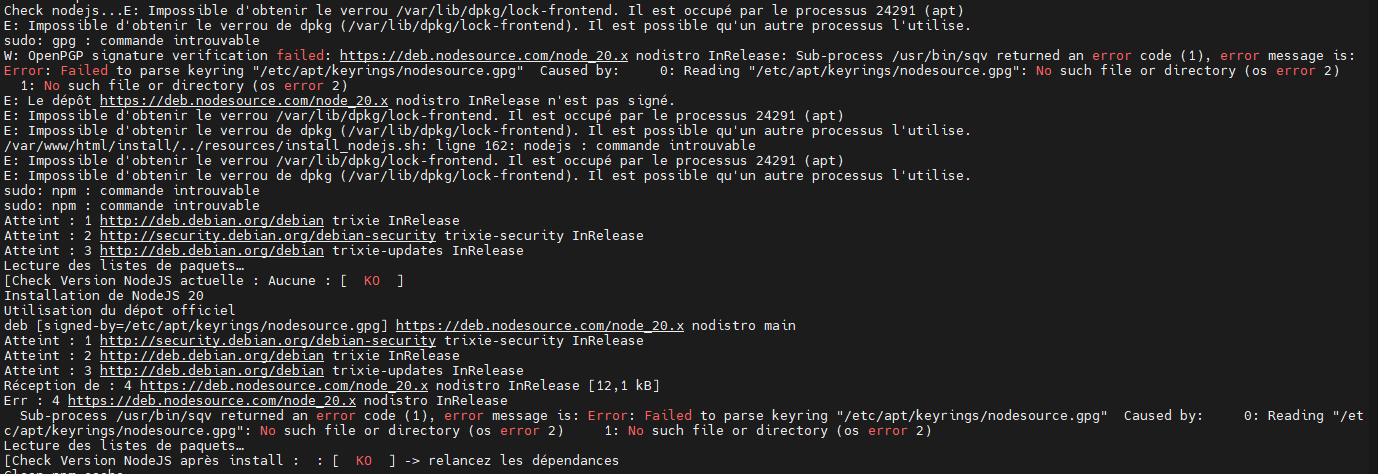

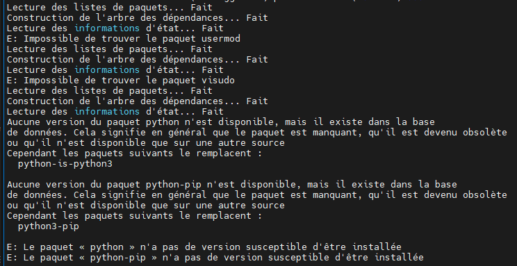

Quelques exemples pour illustrer (avec le script d’install de la branche trixie) :
Paquet qui n’existe pas :
Autres paquets qui n’existent pas et tentative d’installation de Python 2 :
libav-tools n’existe plus :

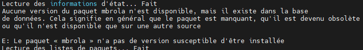

le paquet mbrola n’existe pas :
Ligne d’install incorrecte (il manque un mot clé) :
Module php qui n’existe plus :
Install de NodeJS qui retourne des erreurs :
Install NodeJS (npm) 20 versus 22 et en erreur :

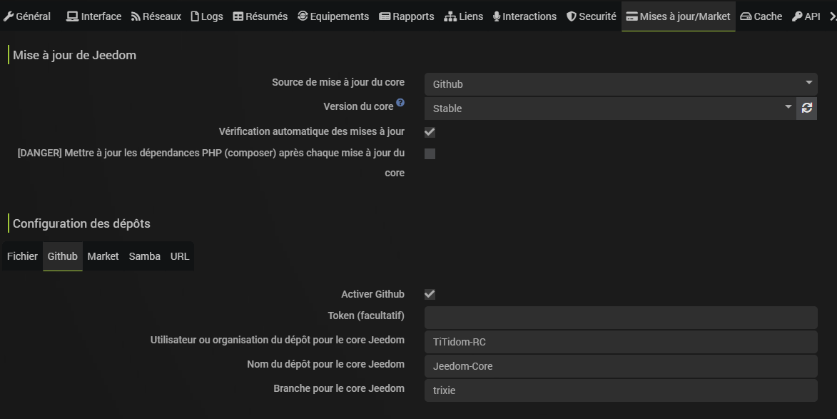

Ensuite, dans le Jeedom installé, je fais pointer la configuration des mises à jour sur cette version, pour cela j’active la fonction « Github » et je met ces informations :

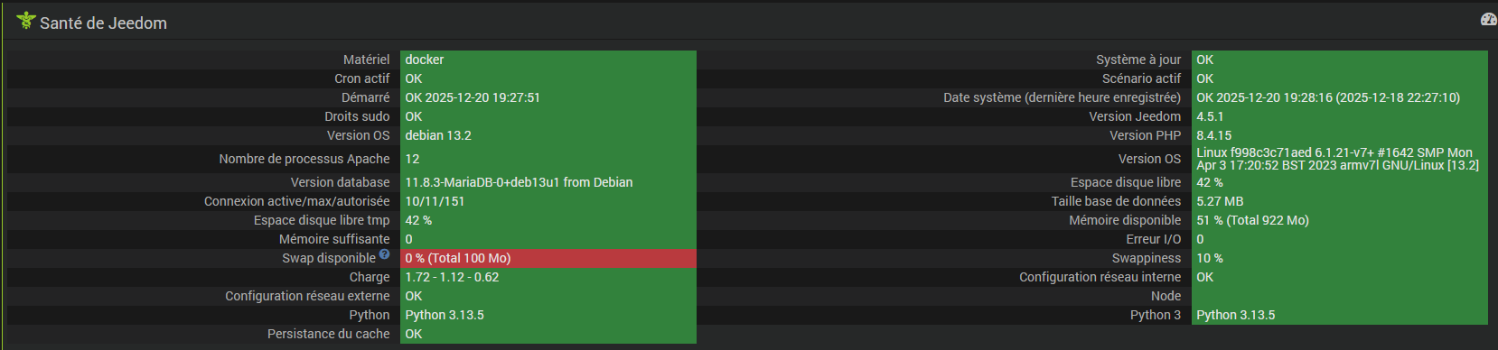

J’ai testé ton script dans un conteneur docker sur un host rpi2 (armv7) et je vais aussi le tester sur mon rpi4 (arm64) toujours dans un conteneur docker.
J’ai déjà fait des images docker de jeedom sous debian trixie et j’ai eu environs les mêmes problèmes, mais comme je ne suis pas sur le même repo ce n’est pas forcément simple à transposer. Je vais regarder tes changements de plus près pour comparer :slight_smile: comme je travaille sous docker j’ai principalement modifié le Dockerfile et le script init.sh (install/OS_specific/Docker/init.sh)

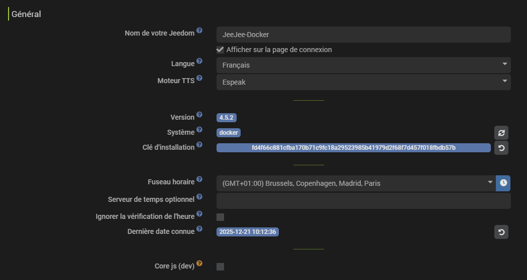

Re-Bonjour,

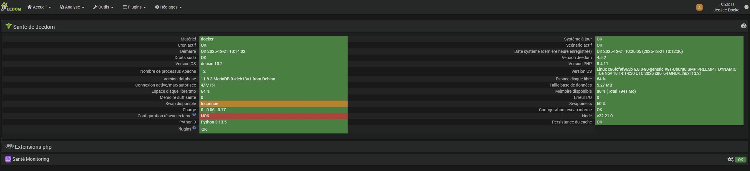

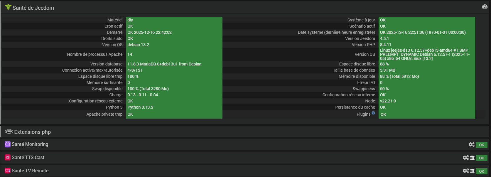

Mon côté perfectionniste m’a poussé à tester ces images Docker :stuck_out_tongue: Et après quelques modifs, j’ai maintenant un Jeedom qui tourne sous Docker à partir d’une image « Trixie-Slim » :
Et un plugin Monitoring installé (c’était pour tester que l’install d’un plugin était fonctionnelle) :
