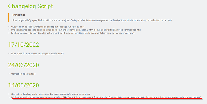

Je l’ai bien retrouvé dans le backup, merci mais dans ce répertoire Var/www/html/plugins/script/Core/Ressource et non dans Var/www/html/plugins/script/data/ comme la nouvelle version de script semble créer les scripts.
J’ai l’impression que l’arborescence du plugin script à changé entre tps… mon script en à fait les frais… comment ca ce fais ?
Rien à voir avec l’adresse initial… je ne comprend pas
A moins que ca soit la nouvelle version du plugin script depuis ma mise à jour qui à changer l’arborescence ? ( ma version datait un peu… )
Ce qui m’inquiète un peu dans cette histoire c’est de voir que tu as attendu 3ans pour mettre a jour le plugin !
Qu’après un si long délai, tu n’aies pas lu le changelog avant mise a jour afin d’être sur de ne pas avoir d’impact sur ta prod !
Bref, dans ce monde de techno, y a un truc qui revient souvent. Cela s’appelle les bonnes pratiques.
C’est juste effrayant de voir cela… car dans 90% des cas cela va donner naissance a des messages type c’est quoi ce bug, cette instabilité et tout le blabla habituel !
