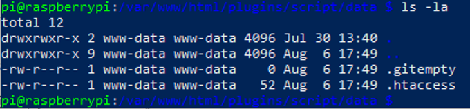

Dans la doc Jeedom il est demandé de vérifier les droits accordés aux fichiers script qui sont enregistrés dans /var/www/html/plugins/script/data
Ce dossier est accessible en SSH dans /var/www/html/plugins/script/data/. Pour info, la commande SSH pour attribuer les droits www-data à un fichier est : sudo chown www-data:www-data NOMDUSCRIPT.EXTENSION. A savoir que pour exécuter un script, celui-ci doit avoir les droits www-data.
Or, ce répertoire ne contient aucun fichier script. Pourtant à la sauvegarde, il y a le message : Sauvegarde effectuée avec succès.

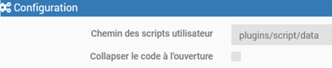

Ce chemin est défini dans la configuration du plugin dés son installation :
En modifiant le chemin : /var/www/html/plugins/script/data/ Il n’y a toujours pas de fichier
J’ai recherché ces fichiers, mais aucune trace, même dans l’ancien répertoire : / var/www/html/plugins/script/core/ressources
Je ne sais pas si cette absence des fichiers script est la cause du problème, mais c’est tout de même étrange.

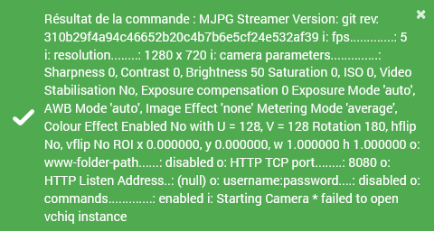

En sélectionnant le type Info/Autre (puis en sauvegardant et redémarrant), le bouton Test lance bien la requête, mais elle affiche un message avec une erreur vchiq.
La dernière ligne donne une erreur d’ouverture vchip.
**failed to open vchiq instance**
En ssh toutes les lignes sont identiques, à l’exception de la dernière qui est : Encoder Buffer Size 81920
J’ai testé la Cde suivante pour modifier les droits : sudo chmod 777 /dev/vchiq
Mais ça ne donne rien. De plus il semble que cela soit déconseillé pour des raisons de sécurité.`
