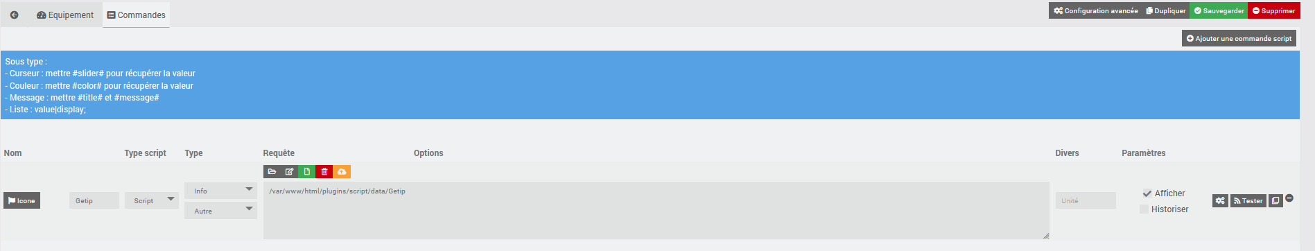

J’ai téléchargé le plugin Jeedom « Script » et j’y ai créé le script suivant:
lorsque j’execute le wget via ssh tout est ok
lorsque je demande l’execution du script depuis Jeedom rien ne se passe et je ne trouve pas trace de ip.txt dans aucun répertoire. Et je n’arrive à debugger le script sous Jeedom.

Qu’avez-vous configuré dans la commande?
Je pense que vous devez appeler bash ou sh explicitement car le script créé via jeedom n’est pas exécutable.

J’ai telechargé le plugin « Script » de Jeedom et j’ai créé le fichier de commande depuis Jeedom. Du coup il semble avoir les bons attributs. Mais je ne comprends pas pourquoi il ne se déclenche pas. Je vais continuer mes investigations ce WE.
Vous n’avez pas répondu à la question :wink:
Montrez la config.
Avez-vous essayé ce que j’ai proposé ?

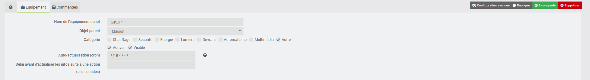

Le script est paramétré pour être lancé toutes les 15mn:

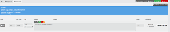

La commande associée:
Cela fonctionne donc mais je suis sûr qu’il y a un moyen d’éviter la création de cette variable ip.txt dans le répertoire script, par exemple si je pouvais garder la mémoire des variables OLD_IP et NEW_IP d’une exécution du script à l’autre. Utilisation de variables globales avec API pour les lire ou les écrire depuis le script ?
