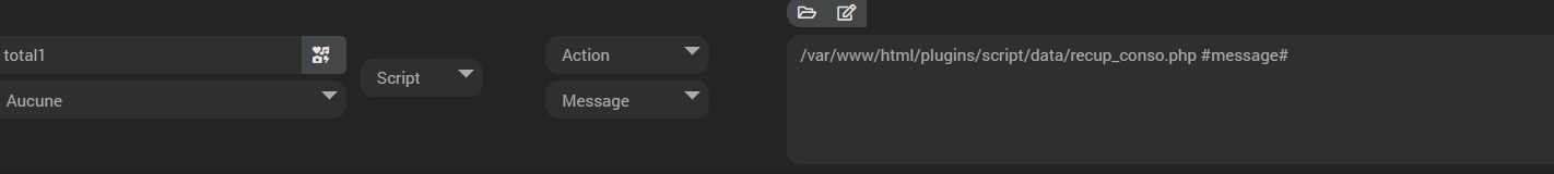

Je cherche à faire un script pour garder en mémoire la conso totale des équipements shelly1 PM. Ne tenez pas compte du test , j’écrirais en entier quand j’aurai trouvé comment faire.
L’idée est de pouvoir passer 2 arguments au script php .
Voici mon script pour test d’après ce que j’ai compris dans les docs:

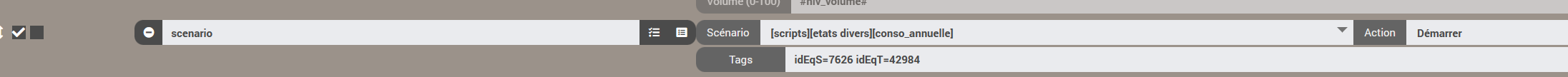

Pour l’entrée dans un scénario ,sur évènement en fonction du module un trigger peut être
Je n’arrive pas à comprendre l’utilisation des tags en fait dans ce cas , je peux lui passer une commande info au tag ?
Est ce qu’un bloc code peut restituer une valeur de sortie dont le parametre est le tag ?
J’arrive pas à avoir la logique du truc, si tu peux m’éclairer stp
j’ai trouvé l’explication des tags dans le code d’un scénario, je fais un test :
$tags = $scenario->getTags();
$IdSource= $tags['#idEqS#'];
$IdTotal= $tags['#idEqT#'];
$equipementS=eqLogic::byId($idSource);
$equipementT=eqLogic::byId($IdTotal);
$scenario->setLog('equipement total= '. $EquipementT.'.equipement source='.$EquipementS); // Ecriture dans le log du scénario pour tracer la demande
$NomEquipementS=$equipementS->getHumanName(); // Récupération du nom complet de l'équipement
$NomEquipementT=$equipementT->getHumanName(); // Récupération du nom complet de l'équipement
$scenario->setLog('equipement total= '. $NomEquipementT.'.equipement source='.$NomEquipementS); // Ecriture dans le log du scénario pour tracer la demande
pour voir si au moins je recupere un truc dans les logs
[2024-03-11 21:15:42][SCENARIO] -- Début : Lancement provoque par le scenario : [Aucun][at home][Prog unique]. Tags : {"#idEqS#":"7626","#idEqT#":"42984"}
[2024-03-11 21:15:42][SCENARIO] - Exécution du sous-élément de type [action] : code
[2024-03-11 21:15:42][SCENARIO] Exécution d'un bloc code
[2024-03-11 21:15:42][SCENARIO] equipement total= .equipement source=
[2024-03-11 21:15:42][SCENARIO] Call to a member function getHumanName() on null
[2024-03-11 21:15:42][SCENARIO] Fin correcte du scénario
J’arrive pas à comprendre pourquoi je récupère aucune valeur ( la commande ).J’ai essayé avec l’id de la commande et l’id de l’équipement
