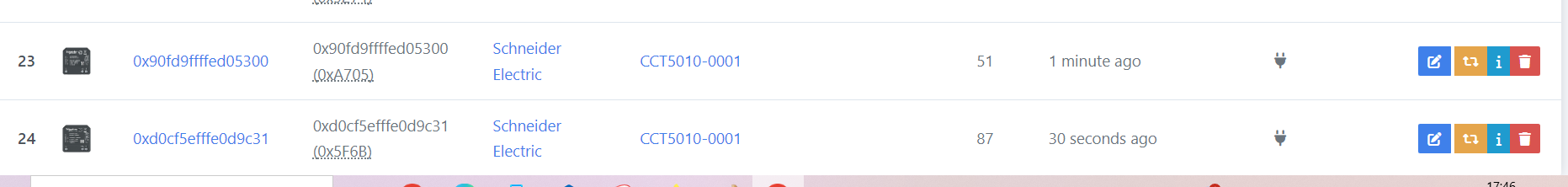

le module CCT5010-0002W est pleinement compatible zigbee mais est marqué comme CCT5010-0001 sur Z2m.
Toutes ma maison est en CCT5010-0002W fonctionne avec jeezigbee

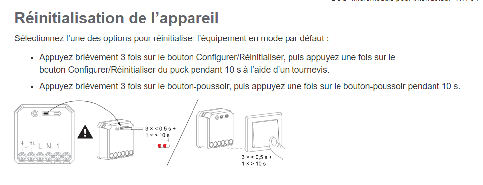

Attention pour le nouveau appairage aprés deconz, le module est capricieux. il faut bien faire le RESET correctement ( defois le lancer plusieurs fois car il ne passe pas), couper le courant, et remettre pour qu’il se mette en mode appairage.

  • J’ai effectué un reset du boitier (trois coups rapides puis maintient jusqu’à la crampe du doigt)
  • lancé une affectation (3 coups rapproché : il passe en vert/rouge/vert/rouge etc…) mais nothing else.

ca veut dire que le reset n’est pas passé… il n’est pas en mode appairage.
une fois le reset fait, coupe lui le jus7
pour rappel la notice de réinitialisation
Ca y est ça fonctionne : très capricieux en effet !
Après avoir essayé plusieurs fois, au dernier reset j’ai maintenu très très longtemps : ça clignote rouge dans les 10sec mais il faut maintenir (ça clignote très rapidement) on tient encore, on lache puis il fait tout seul son appairage sans rien toucher. pfff.
