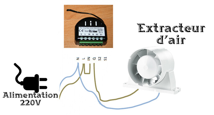

Je voulais faire un petit branchement très simple pour me servir d’un fgs212 pour m’en servir d’interrupteur ON/OFF sur un extracteur d’air qui fonctionne en 220-224 V.
Je ne suis pas très bon en électronique je pensais faire ça comme branchement :
Pensez vous que ce schéma que j’ai dessiné à l’arrache devrait fonctionner sans mettre le feu chez moi (rire).
Pour faire un pont entre le L et le IN et repiquer le Neutre je peux utiliser des Wagos 3 voies ?
Merci d’avance pour votre aide :slight_smile:
Ton schéma est bon, et oui pour les wagos
