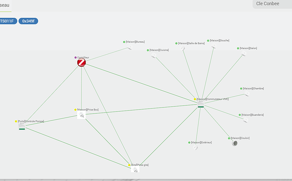

Je pose se poste pas pour un problème, car pour le moment tout est en fonctionnement, mais pour une petite interrogation.
Pour info, mon installation Jeedom installé sur un RPI4 situé au RDC de ma maison avec un clé Conbee2. Sur ce même niveau, j’ai 3 sondes de températures xiacomi.
Quand j’ai appairer celles ci j’étais a coté du RPI.
A l’étage, j’ai installé un petit relais dans mon tableau électrique, et j’ai 4 sondes de températures Xiacomi et 1 prise. Dans une petite maisonnette a coté, j’ai 1 prise, et un relais.

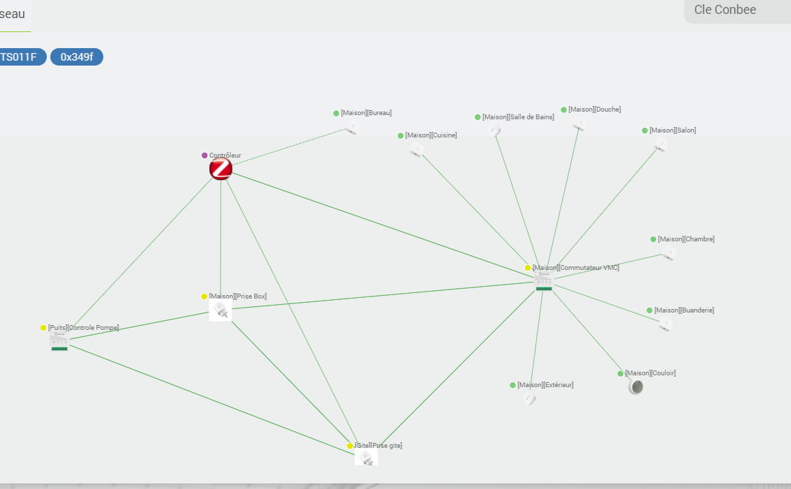

Ce qui m’interroge, sur le schéma d’appairage, les sondes ne sont pas appairées sur le plus proche récepteur par exemple toutes les sondes du RDC sont appairées sur le relais de l’étage, bien qu’avant je les avait appairées au RDC. Je n’ai fait aucunes manipes sur celles ci depuis, et j’ai une sonde qui fait le contraire. Sans aucunes manipes, la qualité du réseau change de temps en temps, disons du vert cela passe a l’orange, qui n’est pas gênant en lui même car tout fonctionne.
Citation
Je pense que le schéma donne une info très aléatoire.
