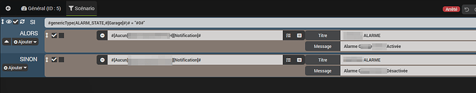

bon le contournement serait se tester 1 au lieu de 0 ce que je vais faire, mais je me pose la question pour le binaire 0 retourne #0# dans le générique est impossible de tester la condition #0#.
*** MAJ

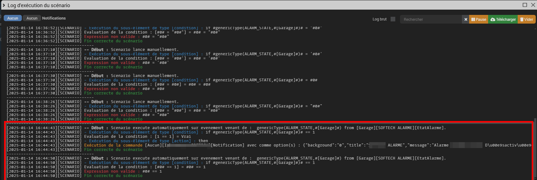

Meme en testant 1 ca ne fonctionne pas :
MErci d’avance de votre retour.

C’est surement ca le problème mais j’ai pas tapé ca a la main, j’ai sélectionné depuis les conditions depuis l’interface jeedom du coup j’ai laissé jeedom ecrire la syntaxe, alors pour le coup je comprends pas quand la valeur est egale a 1 pourquoi ca rajoute pas #1#.
Mais bien joué merci je vais tester ca :+1:t3:

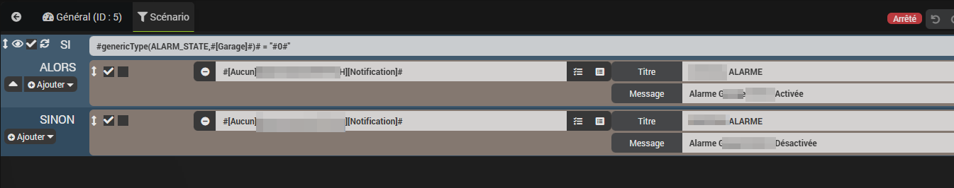

Ma dernière capture montre ca, mais si tu regzrde les logs du scenario tu verras que j’ai tester différentes syntaxe pour la condition :wink:
Si je ne dis pas de bêtise (en tout cas chez moi c’est comme ça que ça marche je viens de faire le test), c’est la syntaxe que propose jeedom lorsque tu te sers d’un genericType comme déclencheur de scénario. Si tu fais un genericType dans un bloc SI, jeedom propose la syntaxe sans les #. Attention du coup aux copiers collers si tu veux reprendre dans un bloc SI ton déclencheur il faut enlever les dièses.
c’est justement ca copier coller du déclencheur :slight_smile:
