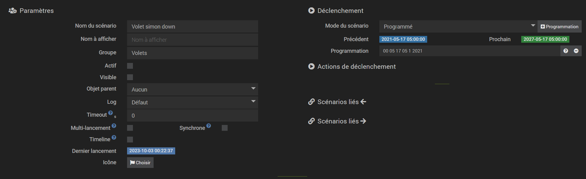

Tous mes scénarios programmés (pas ceux provoqués) s’exécutent toutes les minutes. Parmi eux certains ont pour dernière date de programmation plusieurs années en arrière.

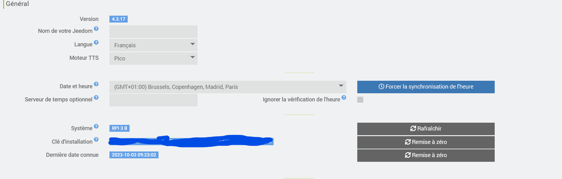

Cela à commencé à la suite d’une perte de connexion internet qui a causé un dérèglement de l’heure du pi. Mais cela a continué même quand tout est rentré dans l’ordre.

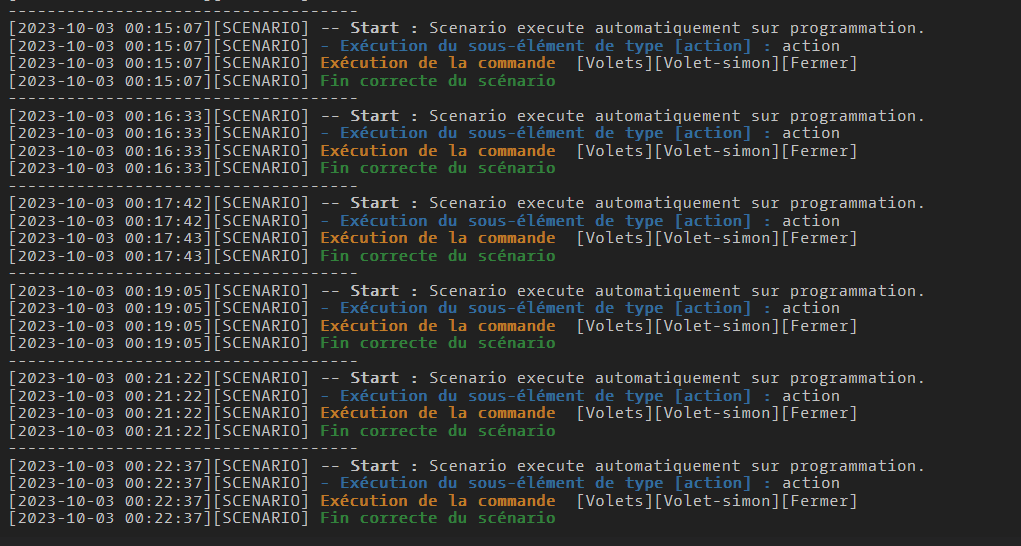

Je ne sais pas ce qui peux causer un tel chaos (On aurait dit un film SF d’horreur, les volet qui s’ouvrent et se ferment sans arrêt, les lumières qui s’éteignent et s’allument,…). Je vous joins des captures de la programmation du scénario et des logs de son exécution.
L’heure sur mon pi est maintenant correct, de même que celle de jeedom en haut a droite.
Néanmoins le soucis à commencé avec une coupure internet et la date qui est passée à 2022-10-24.

J’ai constaté que cela ne s’applique qu’aux scénarios datés. Cad ceux ayant une date et une heure précise (parfois très ancienne) mais pas aux scénarios récurrents.
