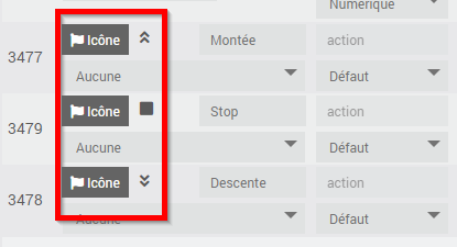

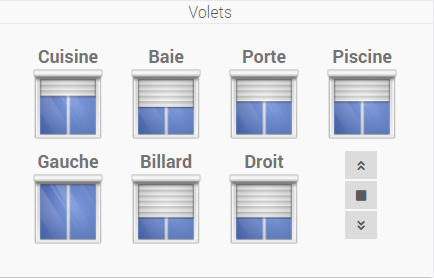

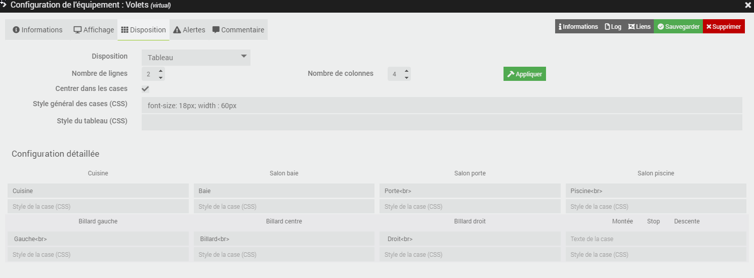

Si tu parles de la représentation graphique :
Présentation en mode tableau 2x4 dans mon cas, un volet par case + les pictos dans la 8eme.
Pour les pictos de montée et descente, j’ai juste associé des icones aux commandes + retour à la ligne après pour qu’ils soient bien alignés …
Norbert

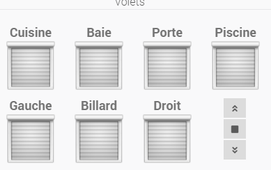

C’est bien le graphique qui me donne la position :
Comme indiqué, j’ai mis dans mon virtuel les commandes info position de mes volets (ensuite, ca depend de la capacité de tes matériels à envoyer la position en temps reel. j’ai des shelly 2.5, très rapide, donc tu vois monter le volet, et une KF200 ou la MAJ se fait à la fin de la montée)
Pour le coté visuel, j’ai utilisé des scripts de @JAG que j’ai un peu adapté il y a très longtemps (je n’y connais strictement rien en PHP !!!) mais je pense que tu peux le faire avec le module WIDGET sans souci (info / numérique / multistate avec une image par état (0, <10, <20, …)
je te mets mon code PHP si ca t’interesse :
