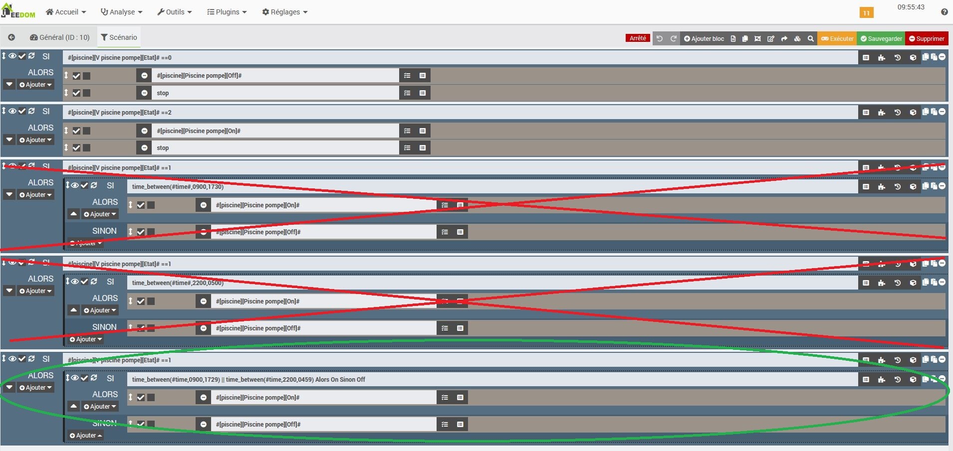

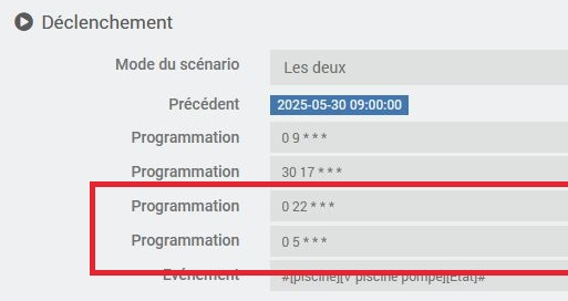

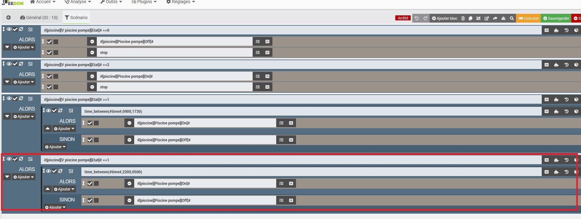

J avais un scnarios pour activer un pompe de piscine de 9h a 17h je voudrai ajouter une autre période de 22H a 5h J ai donc ajouter une période J ai bon ? ( truc ajouter dans le cadre rouge

Ca m’a l’air bien compliqué pour si peu.
Un scénario programmé à 6h00 du matin
A 9 ON
A 1700 Off
A 2200 ON
A 500 Off
C’est ok dans le principe par contre ça m’étonne que ton arrêt fonctionne actuellement à 17h30.
Le scénario se lance à 17h30, l’état est à 1 et tu demandes de faire un On si l’heure est entre 09h00 et 17h30 comprise. Comme c’est bien le cas, il faut le On et ne fera donc jamais le Off.
Il faudrait lui indiquer 1729 dans la borne de fin et donc 0459 pour ton nouveau bloc
En guide d’amélioration du tu peux optimiser un peu les blocs puisque tu as 2 fois la même condition Etat == 1
La dans ce SI pourrait donc être :
SI time_between(#time#,0900,1729) || time_between(#time#,2200,0459) Alors On Sinon Off
@lperenna, je trouve pas que ce soit si compliqué et comme il doit avoir une condition sur l’état de sa commande Etat, il va avoir 4 blocs de programmation avec des SI à l’intérieur et cette technique ne permettra pas de faire un On disons à 11h45 s’il change l’état pour passer de 0 à 1. Pour moi faut qu’il reste avec ce scénario, bien plus efficace pour ce cas de figure

Merci a vous 2 pour votre aide Si bien compris l explication de Bison : Ca donne ca ?

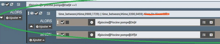

Je supprime les 2 blocs en rouge et cree le bloque en vert J ai bon ?

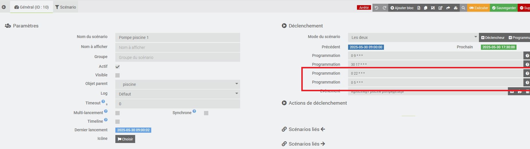

Question 2 : je dois aussi modifier coté general les horaires ?

C’est ça mais dans le SI il ne faut pas indiquer « Alors On Sinon Off ». C’est juste la façon d’écrire en français. Le « Alors … » et « Sinon … » correspondent aux blocs 2 blocs ALORS et SINON
Rien à modifier du coté de tes déclencheurs :

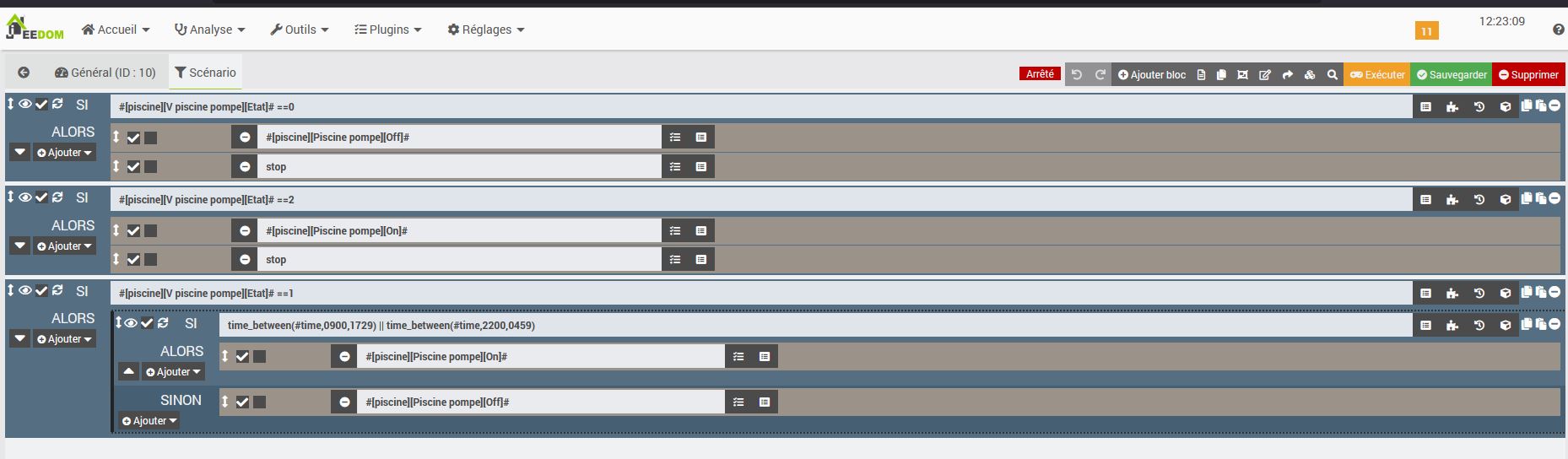

J ai modifier
Il doit y avoir un pb pas tout compris :frowning:
A 17H29 la pompe n ai pas passer en off J ai du la force sur stop

ou j ai fait une boulette ?
Il manque un # à la fin de #time#
Re ok le pb sur la ligne il y en a plusieurs :frowning:
Dans les 2 time_between : time_between(#time#,0900,1729) || time_between(#time#,2200,0459)

C est top ca marche nikel merci a vous :wink:
