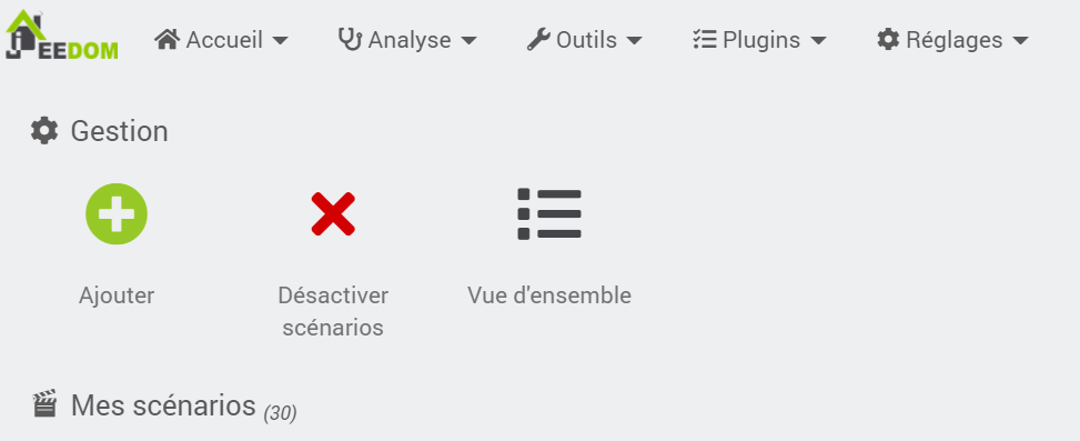

J’ai trouvé et j’ouvre une demande d’amélioration dans la foulée sur Jeedom. J’ai eu une petite idée quand d’une part je me suis rendu compte que j’avais aussi des virtuels qui ne fonctionnaient plus:
et que d’autre part ma page santé avait encore un voyant rouge en plus !
Les scénarios étaient sur « désactivé » (au global). Et je pense que ça a à voir avec hier ou je me suis connecté à distance sur mon installation via mon smartphone et via un glisser du doigt pour aller chercher un scénario à observer j’ai probablement du désactiver tous les scénarios.
Heureusement que la page santé existe! Du coup ma remontée en amélioration c’est d’ajouter une fenetre de confirmation sur ce bouton, pour éviter toute mauvaise manipulation.
