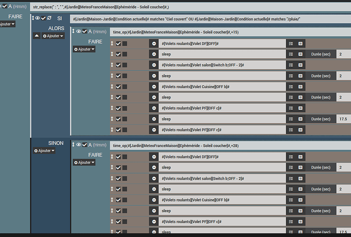

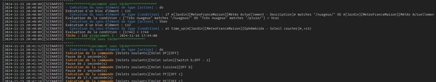

J’ai un scénario volets roulants qui s’appui sur un plugin météo, pour baisser les stores selon le couché du soleil et selon la météo.
Tout est ok sur ma prod en Debian 10 mais en passant en 12, message d’erreur et les stores ne se baissent pas:
Expression non valide [#2315 # matches « Ciel couvert » OU #2315 # matches « /pluie/ »] trouvée dans le scénario : [Soleil Couchant][Salon][Baisser volets RDC], résultat : « Nuit claire » matches « Ciel couvert » OU « Nuit claire » matches « /pluie/ »
Voici le scénario en question, si vous avez une idée du mystère :

La commande 2315 n’existe pas.
Donc votre commande « condition actuelle » incorrecte. Sélectionnez la commande correcte.

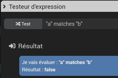

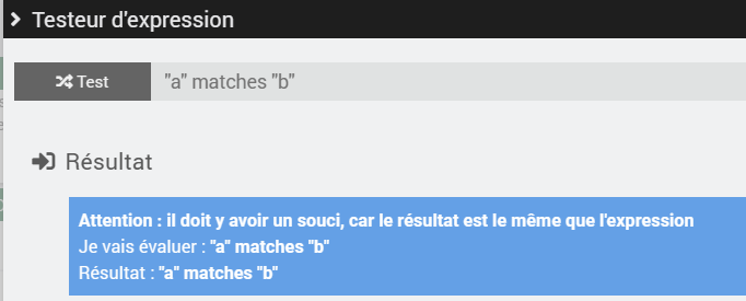

@Mips , @Aurel , à première vu il y a bien un soucis avec la fonction matches
Beta 4.5 sous Debian 12
Stable 4.4.18 sous Debian 11
lyonel
Novembre 15, 2024, 7:27
6
En effet en deb12 4.4.18 j’ai comme toi, une alerte

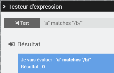

J’ai pas testé mais déjà ton expression n’est pas correcte, il manque les /
qui doivent entourer le texte
lyonel
Novembre 15, 2024, 7:37
8
Normalement non ce n’est pas obligatoire.
Les / sont pour signifier « contient ce mot »
Alors que sans les / cela signifie que cela doit etre ce mot parfaitement.
Me trompes je ?

Ah oui … le comportement n’est pas le même en effet
Bon ben @lyonel essai de corriger dans ton scénario pour mettre matches "/Ciel couvert/"
Si ce doit être vraiment le mot utilise ==
et non matches

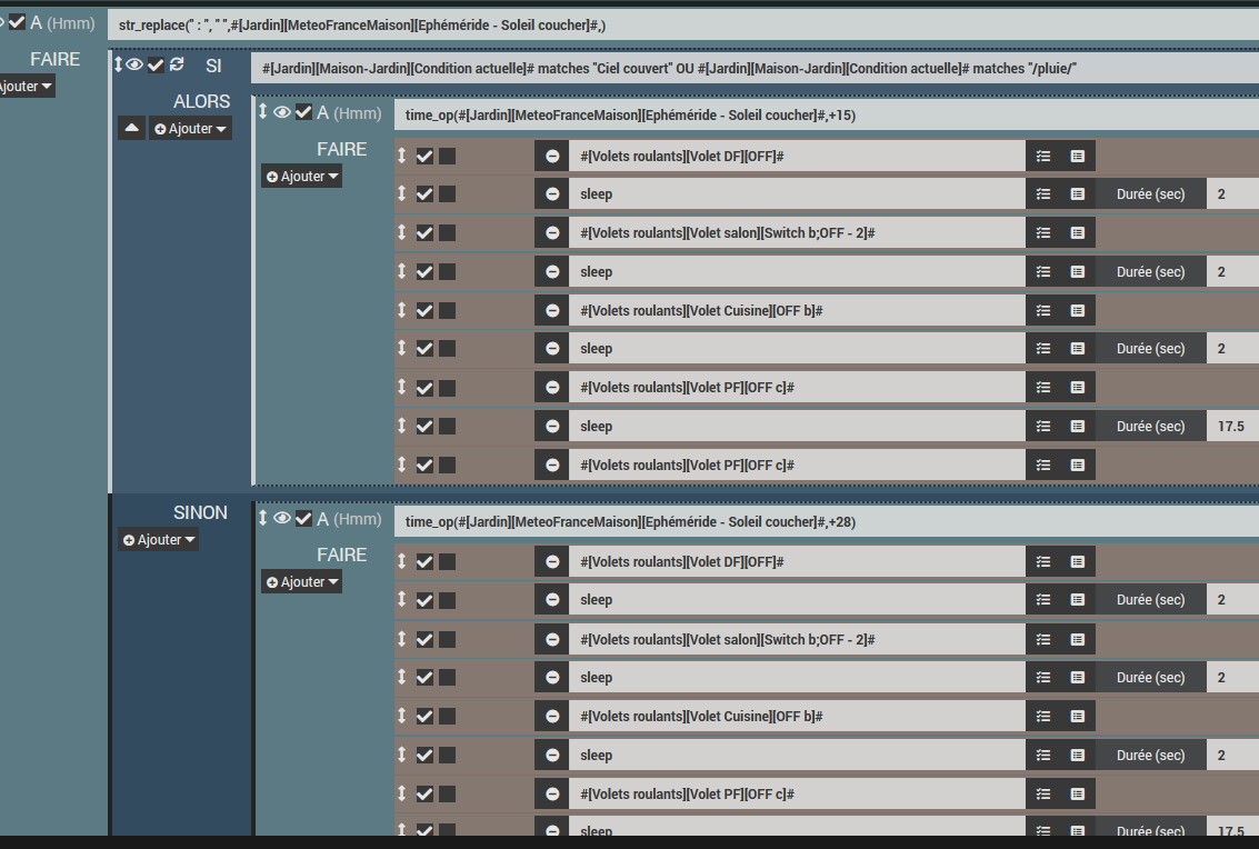

Bon ça a l’air d’etre pas mal.
En forcant la tache, c’est passé.
Ca pourrait donc etre le plugin MeteoFull qui m’a engendré un bug et j’ai foiré la recopie pour m’appuyer sur MeteoFrance
lyonel
Novembre 15, 2024, 7:57
13
Je préfere vérifier des variables. Ca permet d’englober par exemple : « Pluie fine », « Forte pluie » , « pluie éparse » …
#[Jardin][MeteoFranceMaison][Météo Actuellement - Description]# matches « /nuageux/ » OU #[Jardin][MeteoFranceMaison][Météo Actuellement - Description]# matches « /pluie/ » OU #[Jardin][MeteoFranceMaison][Météo Actuellement - Description]# matches « /averses/ »

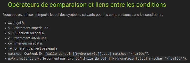

matches s’utilise toujours avec /
: https://doc.jeedom.com/fr_FR/core/4.4/scenario?theme=dark
