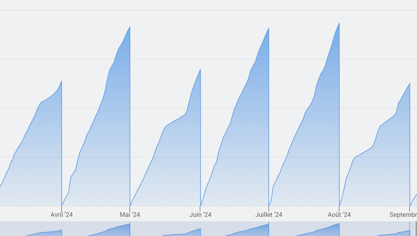

Dans un scénario, avec la fonction event faire tous les jours à 22 h par exemple
#[Info][Cumuls][Total_mois]# = #[Info][Cumuls][Total_mois]# + #[Info][Cumuls][Total_jour]#
Et remettre à 0 #[Info][Cumuls][Total_mois]# tous les 1er du mois à 4h du matin
En historisant cette info virtuelle vous aurez votre production sous cette forme :
Merci, je comprends la démarche, je vais essayer. Est ce qu’il faut initialiser la valeur total_mois au début ?
Le fait de remettre à zero tous les mois, c’est uniquement pour avoir les données mois par mois je suppose ?
Si c’est ça, ça ne fonctionne pas de faire une fonction avec les conditions style last month etc ? Pour eviter la remise à zéro ?

C’est incrémenté
Le total jour de J-1 est écrasé et remplacé par celui de J
Sauf si tu mémorises ton J1 tu ne pourras pas calculer de différence.
En + il te faudra savoir si le mois a 28, 29, 30 ou 31 jours ce qui me paraît bien plus compliqué à mettre en œuvre que de remettre à zéro ton cumul en début de mois
A oui je comprends mieux mais du coup, si je remets à zéro chaque 1er du mois, je vais aussi perdre mon historique du mois ?
Non si tu historises ton cumul mensuel.
Tu pourras le consulter comme te l’a montré Bonjour dans sa copie d’écran
ah oui d’accord, je comprends mieux :slight_smile:
