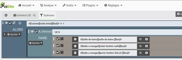

Scénario : vérifier l'état d'un volet pour en fermer d'autres?
Ce scénario en image ci-dessous ne fonctionne pas .
En fait je voudrai fermer mes volets de salle à manger , bien après
celui de la cuisine en vérifiant son état de ’ déjà fermé '.
J’ai essayé d’autres bidouilles de débutant mais
je ne me suis pas envolé (en volets … :clown_face: :nauseated_face: )
de bonheur !
Où est mon erreur de débutant ignare ?
Si vous pouviez m’aider ce serait très gentil .

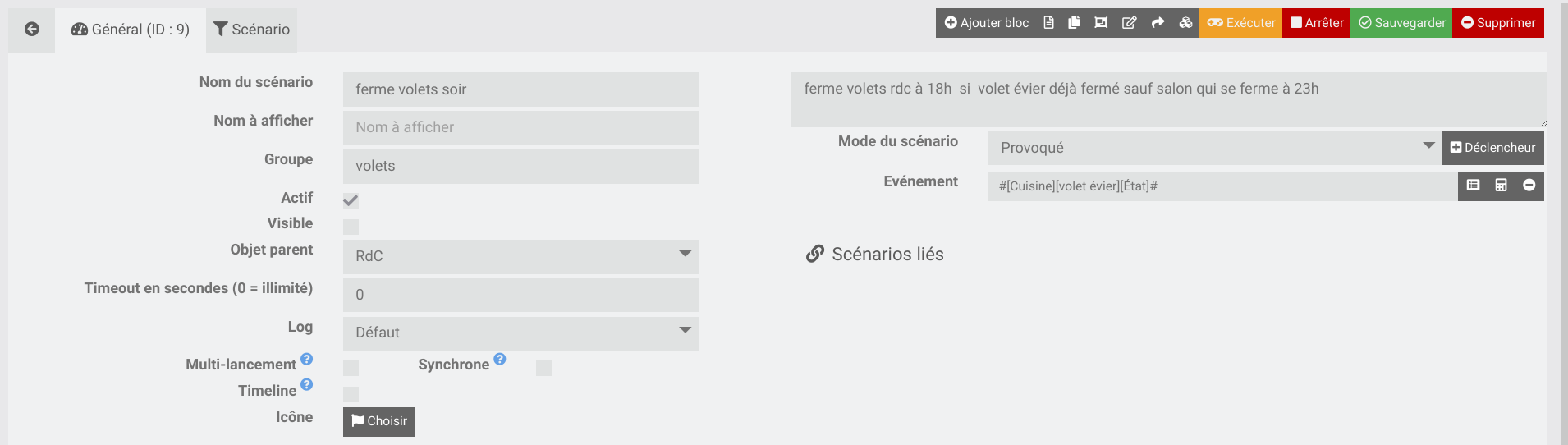

En fait les trois volets qui devraient se fermer après vérification
de l’état fermé du volet évier déjà fermé , hé bien ils ne bougent pas .
Voici une copie du déclencheur de l’onglet Général

Mon scénario pour fermer le volet évier est très simple c’est:
dans onglet Général ’ provoqué’ et déclencheur : #[Terrain][Météo][Coucher du soleil]#
dans onglet scénario :
SI #[Terrain][Météo][Coucher du soleil]#
ALORS #[Cuisine][volet évier][Bas]#
donc le volet évier se ferme au coucher du soleil et je veux que dans cet autre scénario trois autres volets se ferment plus tard à la seule condition
vérifiée que le volet évier soit fermé !

Et ton scénario pour fermer le volet Evier fonctionne ? Vu ce que tu décris ca me parait étonnant…
Bonsoir Tehaime
Effectivement le scénario pour fermer le volet évier fonctionne
L’autre qui ne fonctionne pas (voir photo du premier post ),
manifestement ne sais ou ne peux pas contrôler
l’état fermé du volet évier , je pense ?

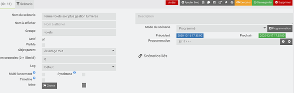

Dans l’attente de découvrir , comprendre pourquoi mon scénario ne fonctionne pas (non activé en quand je n’y travaille pas ! ) , je gère la fermeture des volets avec un scénario qui fonctionne très bien mais dont le déclencheur
est du mode programmé à une heure donnée !
Je rappelle pour ceux qui pourraient m’éclairer que je veux traduire un simple :
" SI le volet de l’évier est fermé (fermé précédemment par un autre scénario opérationnel et fini qui le ferme au coucher du soleil ) ALORS , une demi-heure après ferme les autres choisis s’il te plaît Jeedom ! "
(voir première copie d’écran dans le premier post)
Alors je ne sais pas si il faut que je persiste à faire ce scénario ou utiliser
le scénario de fermeture du volet évier pour intégrer la condition en langue
humaine entre guillemets ci dessus ??

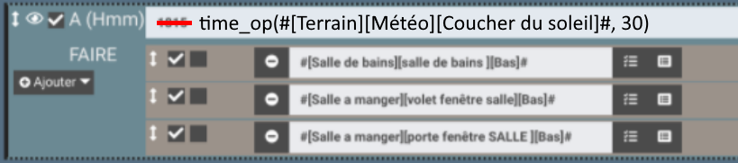

pourquoi est ce que tu ne repars pas simplement de ce scénario, qui ferme ton ‹ volet évier ›, puisque tu ne sais pas vérifier l’état de ton volet évier !?
dans ce précédent scénario tu y ajoutes simplement un nouveau bloc « A » supplémentaire, avec :
