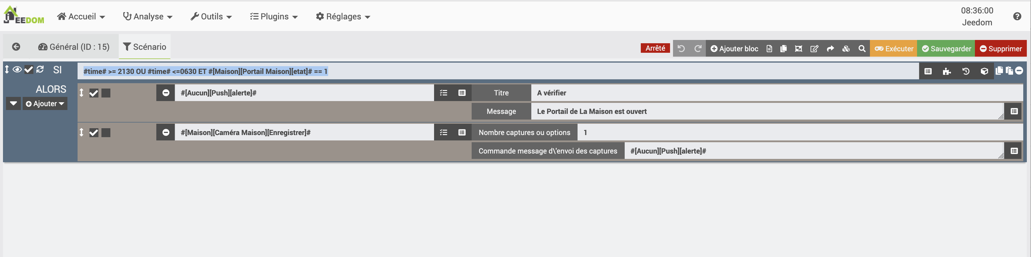

Désolé de ne pas vous avoir répondu avant, merci à toutes les personnes qui ont répondu au sujet (je vois a quel point je suis une bille sur jeedom…)
j’ai monté la solution la plus simple et efficace que m’a proposé @anon53349806 c’est à dire un scénario avec pour déclencheur le changement d’état de mes périphériques.
puis en scénario SI #time# >= 2130 OU #time# <=0630 ET #[Maison][Portail Maison][etat]# == 1
Ça fonctionne bien comme ça!
Je vais le peaufiner car ça déclenche l’alerte push de suite, ça n’attends pas 1min de l’état du périf ouvert, ce scénario pour la semaine me va bien, mais en week end si je rentre après 21h30 je veux éviter les alertes push
Bonne journée a vous
Vous y trouverez quelle condition ajouter dans le SI, pour ne pas être notifié le samedi et dimanche…
