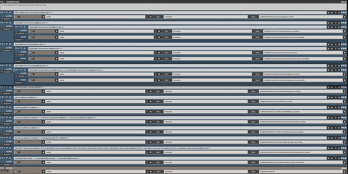

Hello
J’ai fait un peu pareil
Je déclenche ce scénario à l’activation alarme et au coucher quand je raz total
Ca me compose une phrase qui est dictée dans toute la maison
quand tout est ouvert, j’ai un romain :rofl:
Direct dans l’équipement

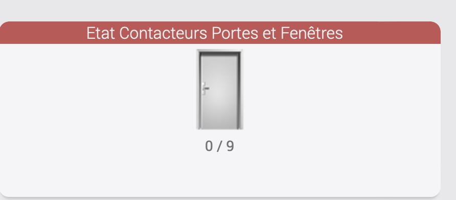

@jeje66 j’ai relu le fil depuis le début. franchement, grosse prise de tête pour un truc simplissime à mettre en place avec le plugin-alarm de jeedom …il y a même la possibilité d’avoir des actions immédiates push par zones ou différées. c’est bien plus rigoureux et évolutif qu’un scénario.
@kermit, ça fait un peu usine à gaz ton truc et bonjour le TTS ou le message avec la liste :wink: nous on a laissé tomber les listes, j’ai une tonne de porte et fenêtres, à la place je met un lien à cliquer vers le desktop sur un visuel qui présente l’état des portes/fenêtres.
