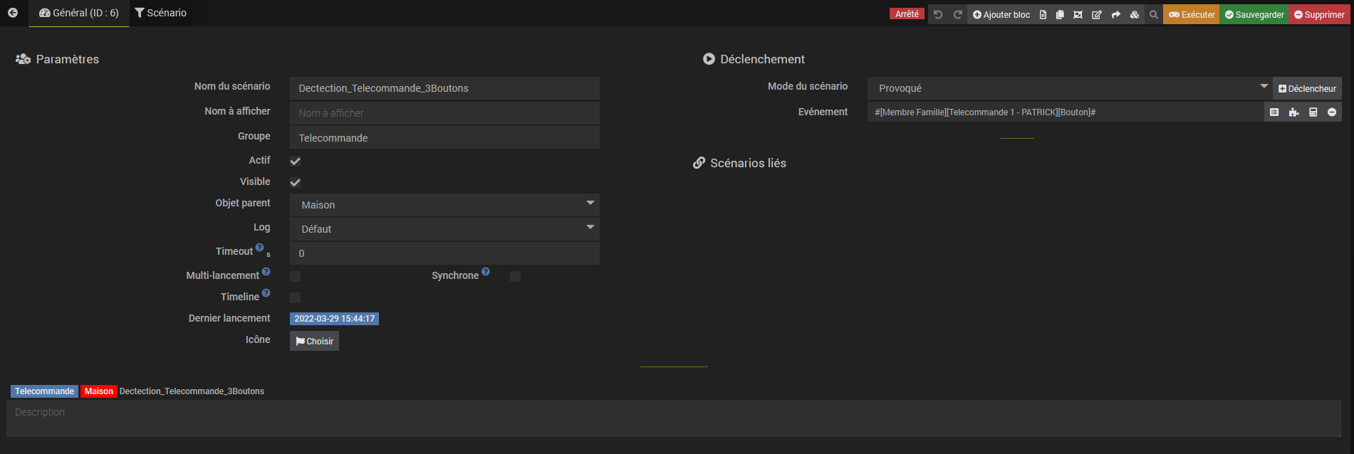

Voila pour la config de mon equipement et voila mon scenario

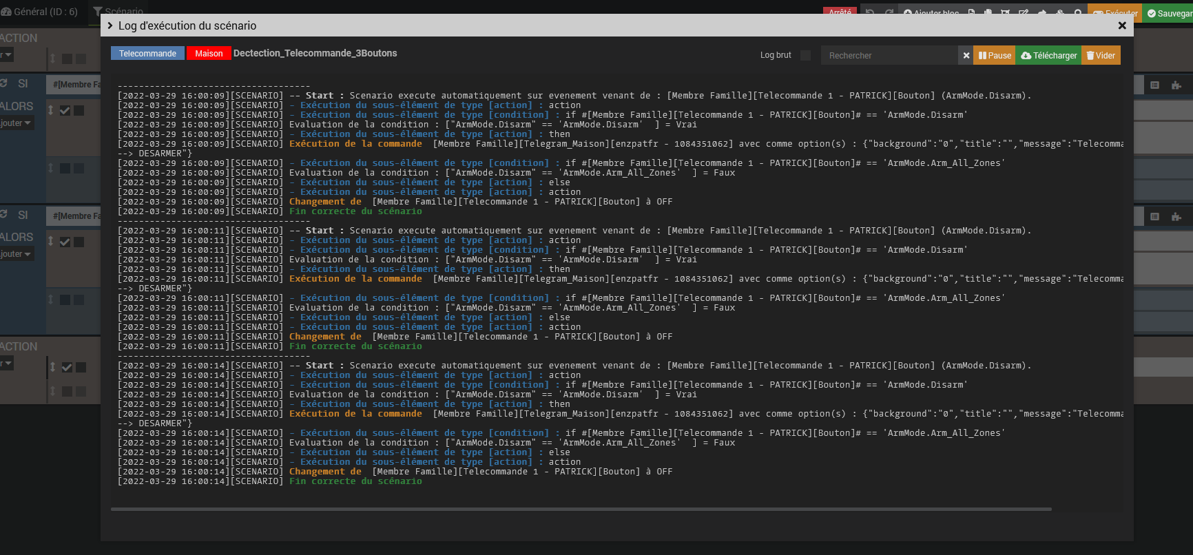

voila le log du scenario qd j’appuie uniquement 1 seul fois sur le bouton
ici c’etait le bouton desarm
le scenario se lance 3 fois de suite du coup sur telegram il affiche 3 fois le meme message
