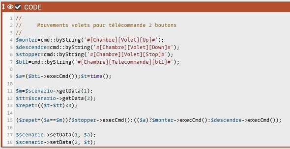

J’ai trouvé un bout de code que j’ai essayé, le volet monte ou descends mais ne stop pas, je n’y connais rien en code, quelqu’un pourrait m’aider s il vous plaît je bloque :tired_face::tired_face:

Si oui, oubliez le bloc code, il est possible de s’en sortir facilement sans.
