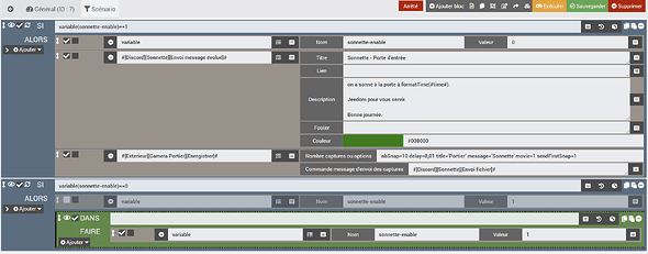

Je suis parti sur le plugin discord, avec un scénario qui se déclenche quand on sonne, j’envoie un message, une image et une vidéo de 10sec

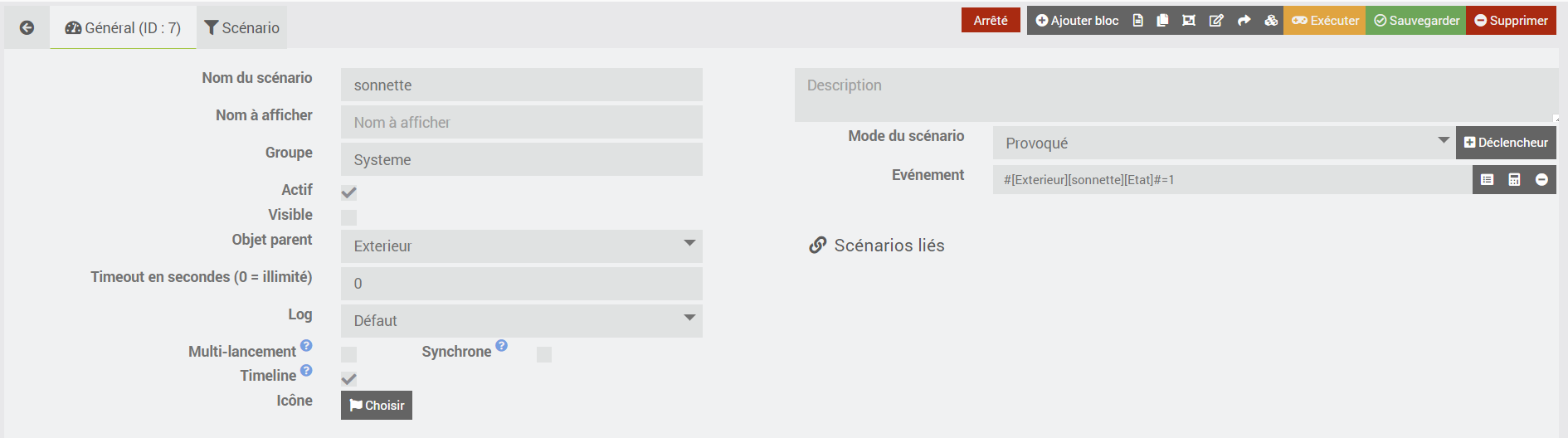

Tu peux me montrer ton scénario sur jeedom s’il te plaît
voila:

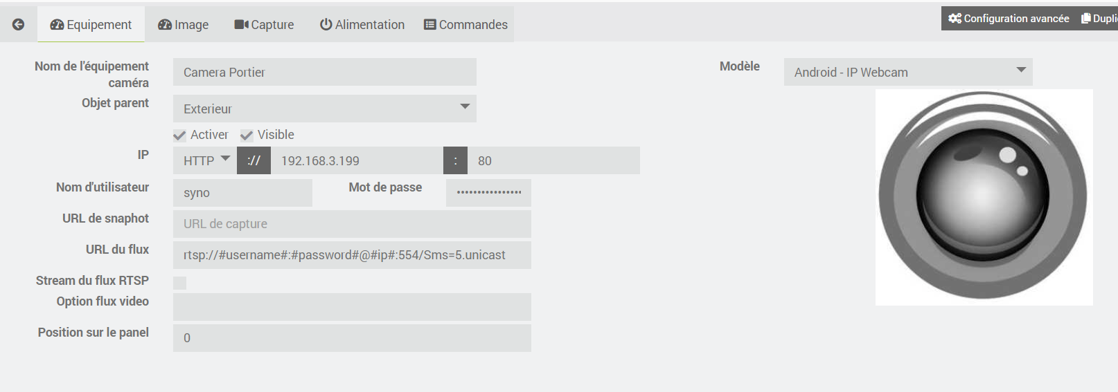

et la camera de mon doorbird est mise dans le plugin camera:
ce qui me permet d’avoir la video dans discord (#[Exterieur][Camera Portier][Enregistrer]#)
la variable ds le scenario me permet de ne pas recevoir X messages si la personne sonne X fois dans la minute (des copains se sont amusés une fois …)

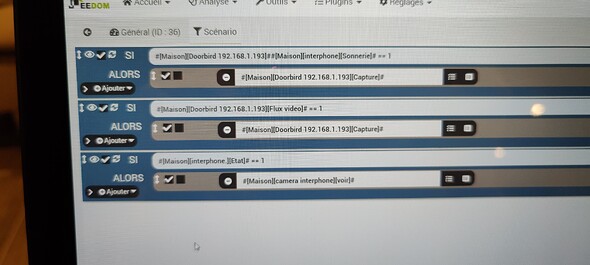

Mais je ne comprend pas comment je peux faire pour mettre ce changement dans mon scénario pour que cela ouvre mon image de la caméra
Dans mon scénario j’ai bien l’image qui s’ouvre en activant mon scénario mais je n’arrive pas trouver comment faire pour l’activer ce scénario en appuiant sur le bouton du doorbird extérieur …

Tu as le plugin sonos, dsaudio de Synology,…
Tu mets comme condition de déclenchement ta commande info #maison interphone etat#=1
Comme j’ai fait

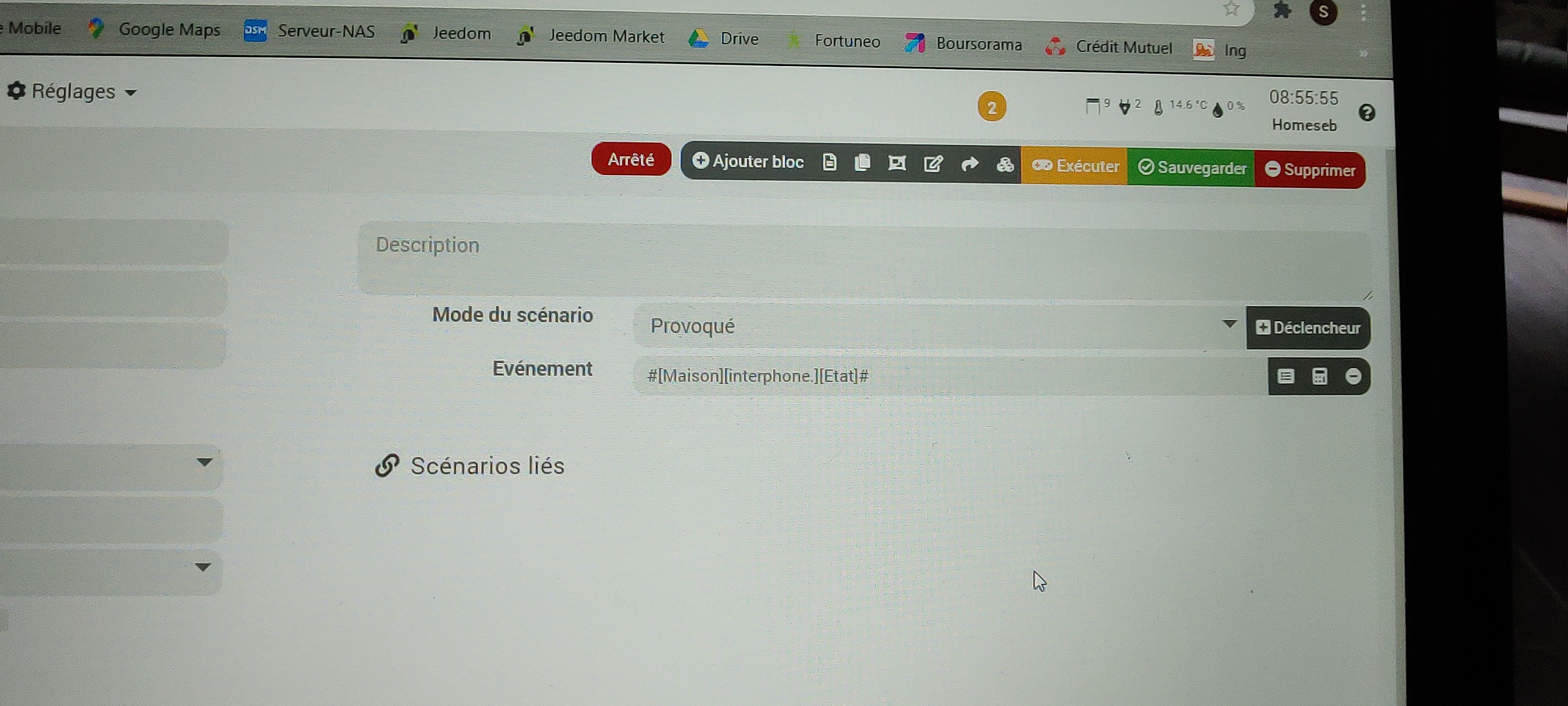

Je le met ou la conduite de déclenchement s’il te plaît et comment
J’ai comme ça mes rien ne se passe quand une personne sonne pas d’image en plein écran sur la tablette

Car la je ne sais pas si tu as bien compris ce que j’ai essayer de dire mais quand une personne sonne en. Extérieur rien n’apparaît sur mon jeedom juste le widget passe de rouge a vert mais pas d’image qui arrive en superposition grace a click link pour voir qui est devant avec mon scénario
Par contre mon scénario quand j’appuie sur exécuter pour tester j’ai bien le dashboard demander avant l’image qui passe devant

Juste pour être sûr, c’est bien la commande de déclenchement de la sonnette qui est mis en déclencheur ? J’ai l’impression que tu as recopié ce que j’avais mis. D’après ton screenshot, cela devrait être #sonnerie#
